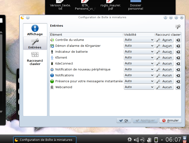

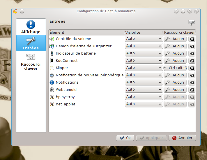

Merci encore pour tes réponses Akien.
J'ai effectué des copies d'écran de la configuration de la boîte à miniatures sous les deux sessions du Pc :
la première session, tout est là
on voit que les entrées sont présentes et les icônes sont bien là
et la seconde session, pas d'entrée dans la configuration et les icônes sont absentes :
Donc sur le même pc selon la configuration il y a des différences, comment accède-t-on (localisation dans le système de fichiers) à ces fichiers de configuration pour les modifier en ligne de commande ?

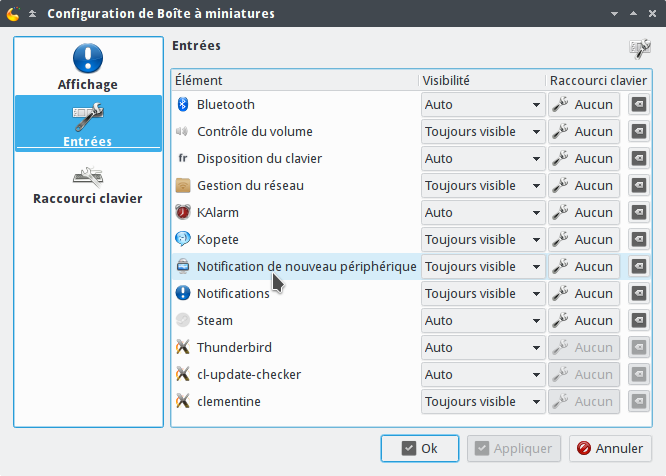

Dans la fenêtre, il y en a certains qui sont "Toujours masqués" ou en "Auto".
Tu peux les régler pour qu'ils s'affichent tout le temps
