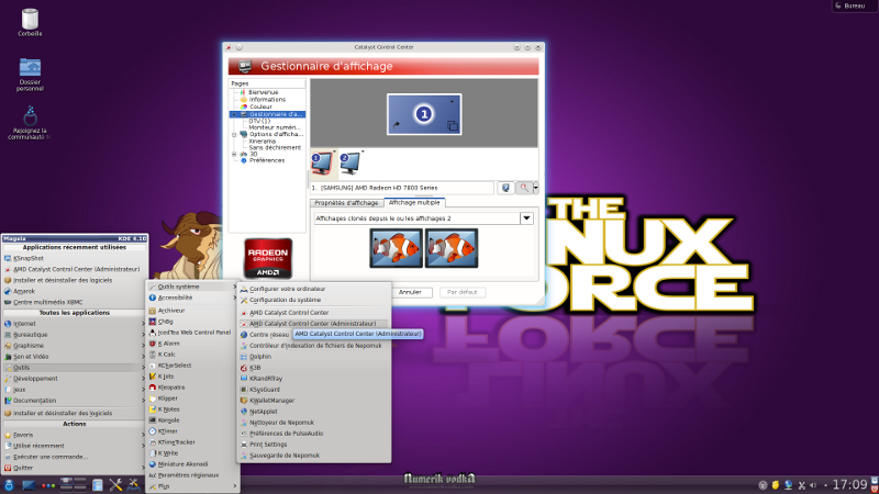

Voila mon problème j'ai un PC portable avec un deuxième écran branché dessus (IBM tube cathodique 1024x768) j'aimerais avoir un bureau étendu comme ça
mais quand je clique sur "Appliquer" il revient désespérément à ça
et en général c'est à ce moment que je l'insulte ^^. J'ai téléchargé le pilote sur le site de ma carte graphique "ATI Mobility Radeon HD 5470 1GB" mais quand je double clique dessus pour l'installer KWrite s'ouvre et me dis :

Le plus simple est d'installer le driver propriétaire ATI disponible dans les dépôts Mageia. Peut être que c'est déjà le cas ? Sinon, suis la procédure indiquée sur "http://www.mageialinux-online.org/wiki/installer-les-pilotes-proprietaires-nvidia-et-ati-sur-mageia"
Pour le réglage, il faut effectivement mieux utiliser catalyst qui est automatiquement installé avec le driver propriéraire. Il se trouve via le menu" OUtils -> Outils Systèmes-> Amd Catalyst Control Système (Administrateur Système)
Un reboot sera sans doute nécessaire pour prendre en compte les modifications.

Je te confirme que le driver propriétaire est déjà installé. Il te manque le paquet suivant pour avoir catalyst :
fglrx-control-center
Installe le via l'outil d'installation des logiciels...

J'ai tout essayer il n'as jamais rien voulu savoir.
J'ai installé le paquet que m'as conseillé vouf ça à installé Catalyst et en passant par là ça marche. Merci pour votre aide

A noter une petite précision. Dans KDE, le logiciel de configuration de double écran ne fonctionne que lorsque le pilote installé est le pilote libre (que ce soit NVidia ou ATI).
Si les drivers ont été installés, il est important d'utiliser l'utilitaire de l'éditeur.
Cela pourra servir pour ceux qui tombent sur le sujet ultérieurement.
