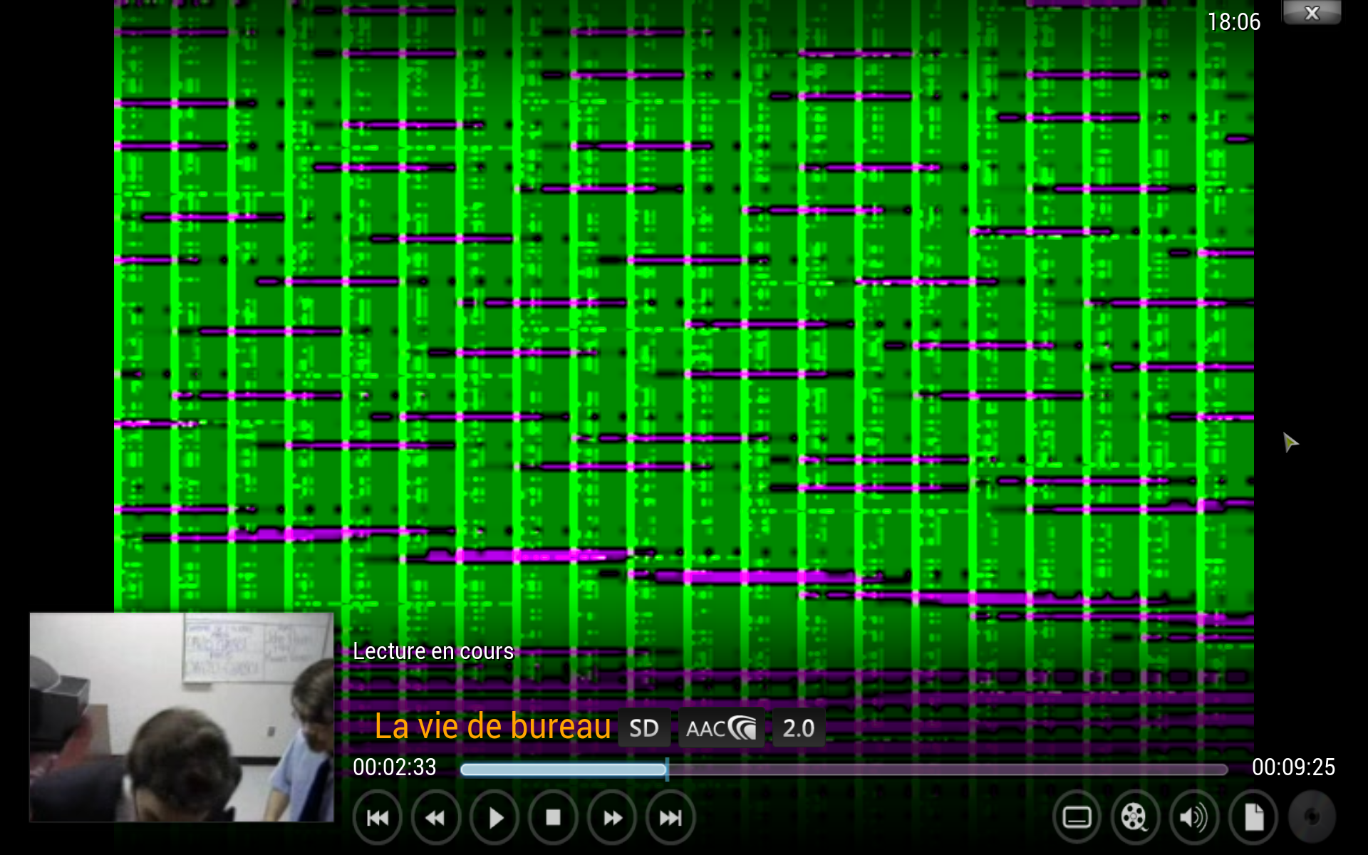

J'ai tenté d'installer XBMC... et dès que je lance une vidéo, j'ai un écran vert...
Sur le screenshot ici avec des éléments de navigation à côté, parfois même pas...
Une idée ?
Merci.

Y a t'il quelqu'un pour qui ça fonctionne avec une carte nvidia ?
Tu pourrais ajouter dans ton fichier Xorg.conf :
Section "Extensions"
Option "Composite" "Disable"
EndSection
Puis relancer X et voir si ça change quelque chose.
C'est en rapport avec ce message : http://forum.xbmc.org/showthread.php?tid=98108
Par contre sur mon portable je ne peux plus démarrer lorsque je rajoute cette section, il bloque sur la recherche de nouveau périphérique !!!
J'ai renlever la section du xorg.conf et c'est reparti !
Sur le fixe par contre aucune, conséquences apparentes
