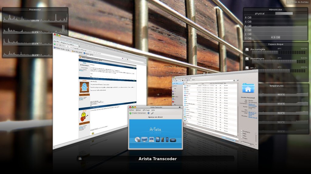

sous Kde, tu peux obtenir Alt+Tab sans les effets.
Voici ce que ça doit donner une fois les effets totalement désactivés : un rectangle plat avec les applications ouvertes :

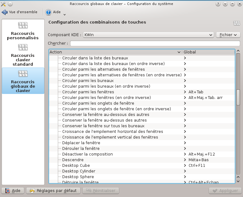

Si ça ne marche pas, vérifie ceci :
1. Va dans la configuration du système kde en cliquant dans la barre en bas sur
2. Là, tu choisis "Raccourcis globaux" et dans le menu déroulant au dessus du tableau, tu demandes "Kwin"... Est-ce que tu vois Alt+Tab ?
3. S'il n'y est pas, ajoute-le comme sur ma capture d'écran :
Ça marche ?
