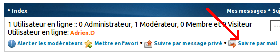

je crois que Bubulle n'est pas familier avec MLO.
Si tu veux être averti par mail, n'oublies pas de cliquer sur "Suive par mail"
comme sur tous les autres forum ?

Petronov :
Euh ? un suivi par MP why not, un suivi par mail, c'est quand même assez invasif.
Une option à cocher dans le profil, désactivée par défaut, mais avec possibilité d'activer oui
Je sais que le forum est un gros module qui sera mis à jour prochainement chez phpboost. L'option est alors peut être prise en compte, dans les nouvelles idées...
