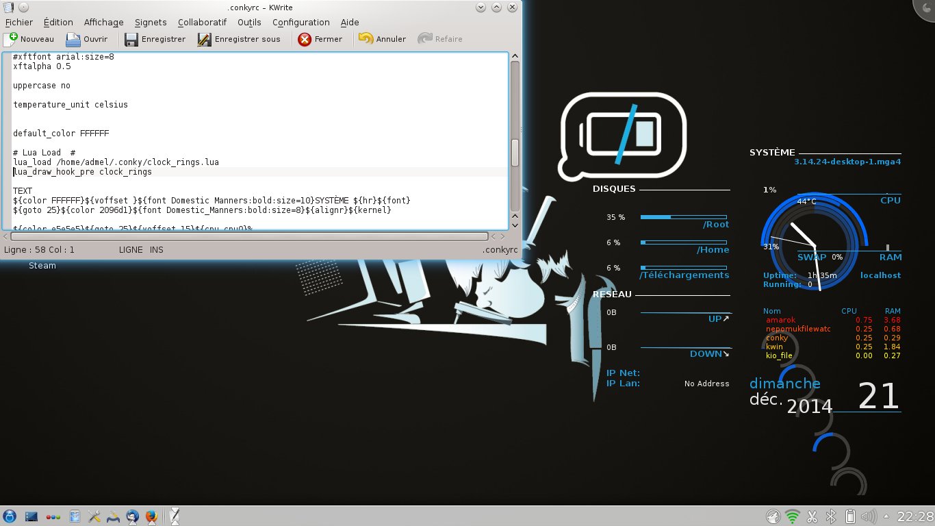

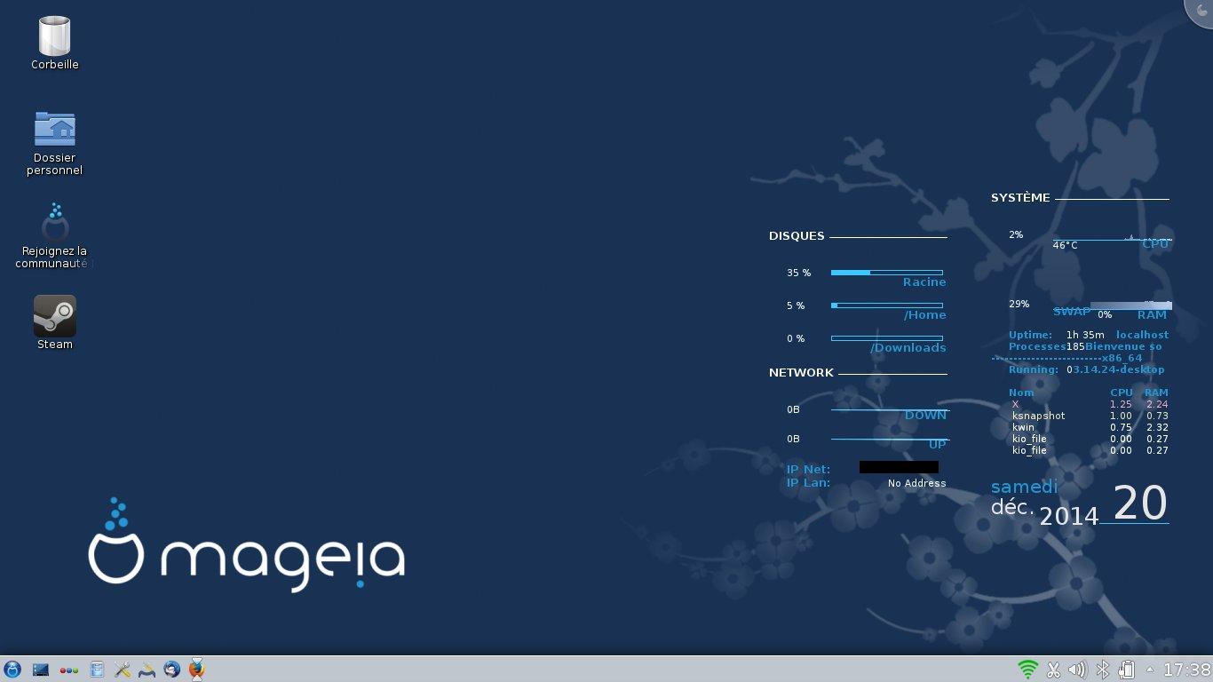

Bonjour à tous,
J'ai voulu me mettre aux conkys sans trop de succès. Enfin, disons que je ne parviens pas à m'en sortir avec le conky de Palmas en page 1. J'ai suivi le tuto du wiki, introduis le code de Palmas et ça me donne cela :
On peut y voir que le texte n'est pas du tout cadré Est maintenant adapté.
Le Lua n'est pas reconnu (là je l'ai désactivé mais je pense que le code que j'ai n'est pas le bon)
L'IP Lan ne foncionne pas et pareil pour le up&down.
J'ai fouiné par-ci par-là sans trouvé ce qui n'allait pas.
Si quelqu'un peut m'orienter que je m'amuse pendant les fêtes. ^^
Édité par admel Le 20/12/2014 à 18h16

Attention au chemin qui mène au lua ,il faut le modifier en fonction de ta configuration.
Pareil faut modifier wlan0 maintenant il est remplacé par un truc du genre wlp2s0 ou enps ....

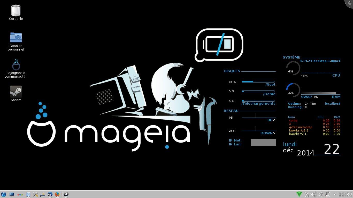

Ok Loutch ça a fonctionné nickel. Après c'est une question d'esthétique.
Voici donc mon conky actuel :
Maintenant va falloir bosser pour rajouter la liste de lecture VLC et Amarok
Merci pour le coup de paluche !

expr: opérande manquant Saisissez « expr --help » pour plus d'informations.
Toujours pas résolu....
En plus je n'ai que 2 cores sur mon PC.
La température se répète sur 5 et 6 ( Facilement corrigeable)
Le core3 s'active ????
J'ai ajouté aussi la température du SDA
Avec
sensors | grep Core Core 0: +70.0°C (high = +87.0°C, crit = +105.0°C) Core 1: +68.0°C (high = +87.0°C, crit = +105.0°C) Core 2: +73.0°C (high = +87.0°C, crit = +105.0°C) Core 3: +72.0°C (high = +87.0°C, crit = +105.0°C)
Tu vois quels "Core" tu as. Tu ne mets que ceux que tu as.
Chez moi ça se répète car tout simplement :
egrep 'processor|core id' /proc/cpuinfo processor : 0 core id : 0 processor : 1 core id : 1 processor : 2 core id : 2 processor : 3 core id : 3 processor : 4 core id : 0 processor : 5 core id : 1 processor : 6 core id : 2 processor : 7 core id : 3
