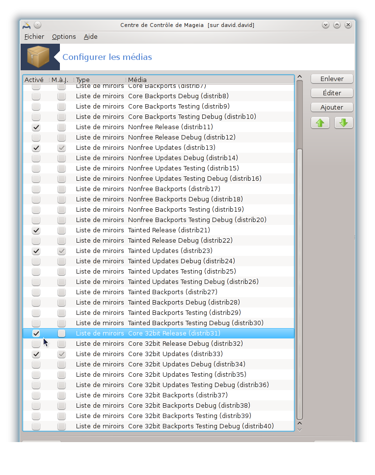

Et pour la configuration des dépôts 32 bit oui ils sont automatiquement Activés :
http://www.mageialinux-online.org/wiki/configurer-sa-base-urpmi#paragraph_tableau-recapitulatif

Est-ce que lorsqu'on installe une 64 bits, les dépôts 32 bits nécessaires sont automatiquement configurés ?
Tss ! Tss ! Allons nmrk.n, il n'y a pas de dépôts 32 bits ou 64 bits, tu as déjà dû le constater, dans les dépôts, versions 64 et 32 cohabitent.
Par contre, rassure-toi les dépendances sont bien gérées, il n'y a rien à faire, comme je te le disais précédemment, tu choisis "dual arch", ça va tout seul...

Et ça alors ? :
ftp://distrib-coffee.ipsl.jussieu.fr/pub/linux/Mageia/distrib/2/i586/media/
ftp://distrib-coffee.ipsl.jussieu.fr/pub/linux/Mageia/distrib/2/x86_64/media/

Sinon, quelque soit la distrib Linux, utilisant des paquets précompilés, tu as des dépôts 32bits, 64bits distincts.
Tu as des paquets "noarch" qui se contrefichent de l'architecture (par exemple, un plugin de langue).
Le "dualarch", c'est uniquement une ISO d'install qui détecte ton matériel pour installer Mageia.

D'accord, j'ai écrit une connerie. Mais les dépôt sont sélectionnés correctement et automatiquement après une install "dualarch". Autrement dit, je n'ai jamais sélectionné 32 ou 64, tel ou tel dépôt. Je précise cela non pas vraiment pour rectifier ma connerie mais pour démontrer à nmrk.n qui a l'air un peu frileux sur le sujet que c'est fastoche de chez fastoche.
Par contre ce qui est troublant, c'est que malgré cette sélection, implicite ou explicite, de dépôt 32 ou 64, en recherche de logiciel on se voit encore proposer les 2 versions de chaque x86_64 ou i586...

Bien sûr que les dépôts, et dépendances sont distincts. Et il faudra avoir les dépôts 32 bits sélectionnés, pour qui envisage, s'il le sait d'ailleurs, d'installer des logiciels comme GoogleEarth qui en dépendent.
