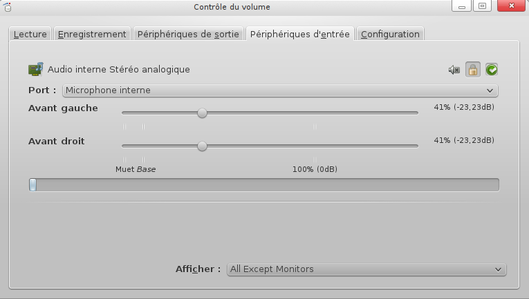

Voici ce que j'ai dans le micro:
Essaie de tester différents profils dans l'onglet configuration aussi, ce n'est pas dit que celui qui est utilisé par défaut soit le bon

sans les préférences de PulseAudio, sur cette capture :
Tu as quoi dans la liste "Port" ?
C'est là dedans que tu dois sélectionner le bon micro. Je pense que tu auras 3 périphériques : Ton casque, ta Webcam ET ta carte vidéo qui peut envoyer du son.

et mon menu déroulant me propose la bizarerie suivante:
Microphone
Entrée analogique/microphone/microphone
Entrée analogique/microphone/entrée ligne
Entrée analogique/entrée ligne/microphone
Entrée analogique/entréeligne/entrée ligne
Entrée analogique/entrée/microphone
Entrée analogique/entrée/entrée ligne
