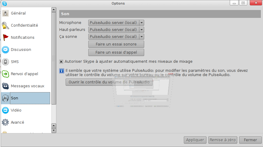

Lance le test de skype et règle le niveau du micro pendant le test
dans un premier temps, regardes du côté de skype si les options indiquent bien Pulse Audio comme son :

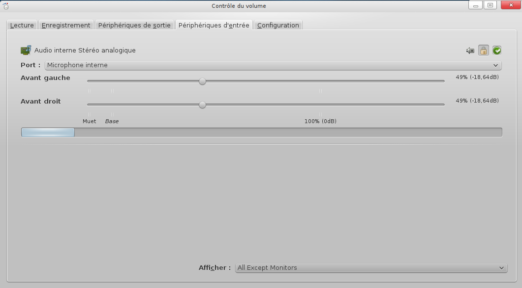

Ensuite, cliques sur ouvrir contrôle du volume de son et regarde si ton micro est reconnu et que la barre augmente quand tu parles:

alors d"abord pulse etait pas activer j'ai activer et maintenant je n'est plus de sons du tout mon ordi est muet
part contre la barre du micro bouge quand je parle alors que faire

et en regardent les onglets dans l'onglet lecture la
]a cotes du petit haut parleur le menu était régler sur:
high definition audio controler digital stereo hdmi
je l'ai mis sur audio interne stéréo analogique et ca marche
