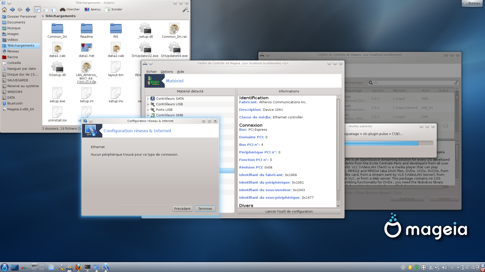

Adrien.D :
C'est très exactement une : Atheros AR8161/8165 PCI-E Gigabit Ethernet Controller (NDIS 6.20)
Et le Wi-Fi: Intel(R) Centrino(R) Wireless-N 2230

Je vous parle depuis Mageia 2 en Wi-fi. Je cherche à comprendre toujours comment installer la carte LAN.
Je vais tenter ndiswrapper!
J'en suis là mais comment lui indiquer le pilote?

dans un premier temps je n'ai pas unshield <nom_du_fichier.exe>
urpmi et urpmf unshield ne trouvent rien...
Je tente en attendant la compilation du driver indiqué plus haut
Avec la compilation, ifconfig m'affichait eth0 ET une IP une fois branché, mais impossible de pinguer la box.
J'ai tenté de redémarrer mais ça ne redémarre pas (Bloqué sur Starting Console...)
Je reprendrai ça a tête reposée. Mais on tient la bonne piste (pour le réseau)
Je laisse rien. J'ai retesté. Il a fallu que je configure manuellement via DRAKCONF l'interface eth0 (du moins la première fois.
Je tente le redémarrage.
Si ça marche, mais j'ai Mageia sur une seule partition (/) de 10Gio pour faire les tests dessus pour configurer ce réseau.
Etant surbooké niveau boulot, je n'ai pas le temps de formater et installer Mageia2 proprement sur mon PC.
Mais ça marche !!
