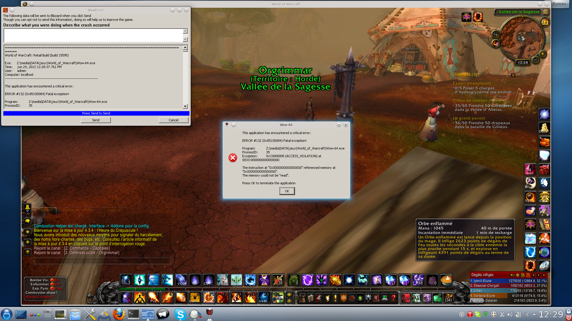

Par contre, World of Warcraft plante avec le driver "nouveau" et je ne peux installer le pilote NVidia a cause d'Optimus. Néanmoins, Nouveau gère bien Optimus puisque quand je lance World of Warcraft en mode OpenGL, j'ai un affichage fluide. Mais ça plante dès que j'arrive dans le monde.
Je laisse donc en parallèle Mageia2 pour bidouiller de temps à autre, mais je vais rester sur Windows le temps que les pilotes sortent.
Tu as essayé d'installé Bumblebee? On en parle ici

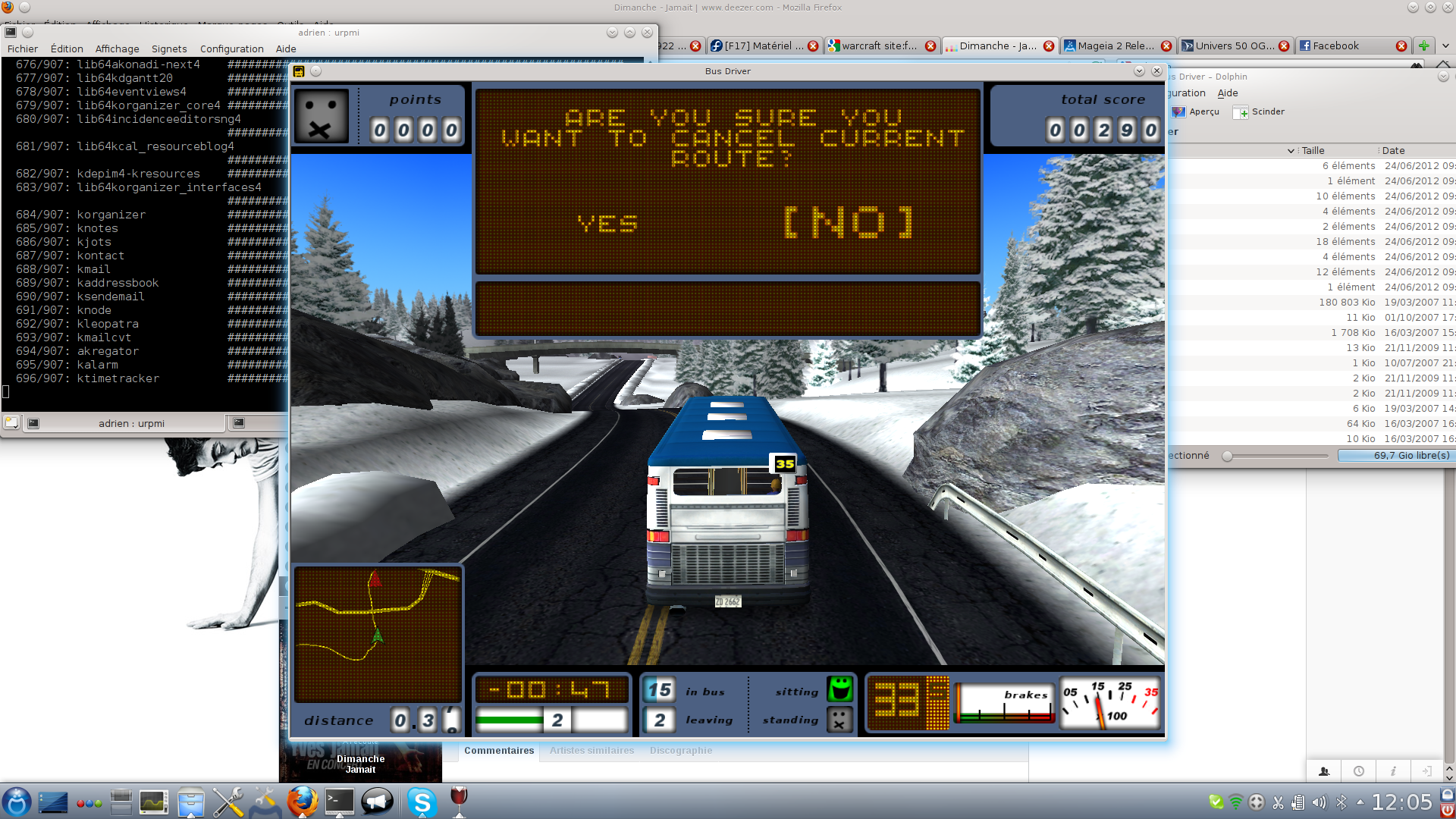

Sous Mageia1, s'il y avait nouveau, ça plantait comme ça. Dès qu'il y avait NVidia, ça ne plantait plus. Je suppose donc que NVidia n'est pas activé...
CA m'embêterait de ne lancer WIndows que pour 1 Jeu ... Sachant que d'autres fonctionnent très bien comme Bus Driver:
