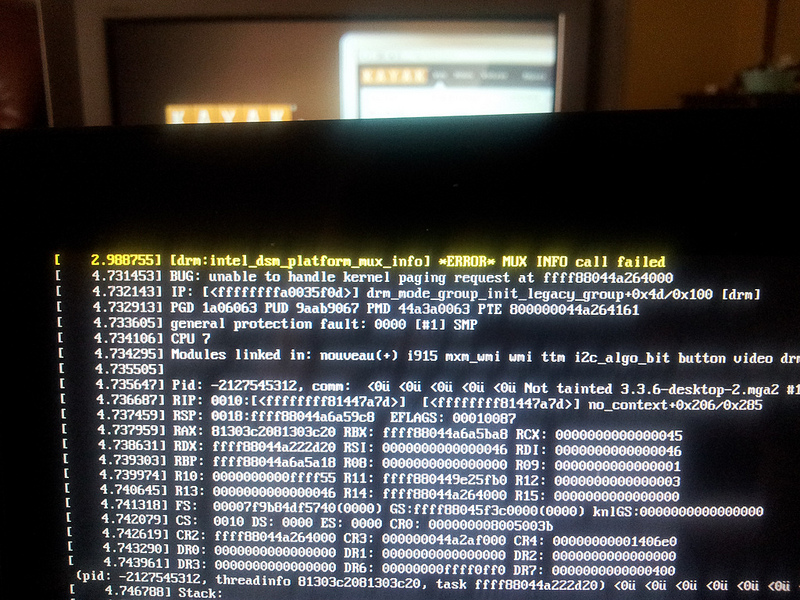

J'ai installé Mageia 2 version 64bit, aucun problème lors de l’installation,mais lors du démarrage j'obtiens le message suivant:
[2.988755] [drm.intel_dsm_platform_mux_info] *ERROR* MUX INFO failed
suite voir capture écran
Ma configuration
Dell Alienware M17x - core i7-3820Qm - 16 Go ram - GeForce GTX 660M -Intel Centrino Wireless-N 2230
Je soupçonne un systme avec le technologie Optimus de Nvidia.
Quel est le résultat si elle est désactivée dans le Bios ?
