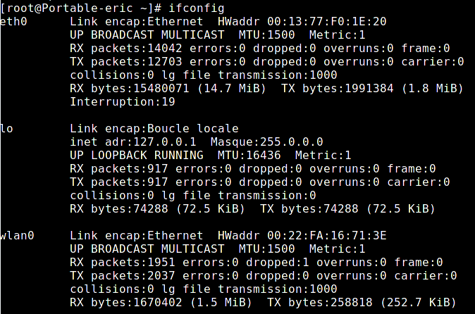

j'ai reparamétré en DHCP, et la connexion à l'AP s'est faite... Mais elle est extrêmement instable, je la perd régulièrement (j'ai dû reprendre ce message 6 ou 7 fois). Voici les copies d'écran des commandes ifconfig et iwconfig :
L'ESSID est correct. Les copies d'écran indiquent évidemment quand la connexion est réalisée...
Je me demande si ce n'est pas la Freebox qui est "fatiguée".
Merci.

Yopman Membre non connecté
- Inscrit le : 24/12/2008
Et bien voilà une bonne chose pour commencer
Tu pourrais dans un premier temps tenter un changement de canal
L'explication pour la freebox par là
Dis nous ce que cela donne
