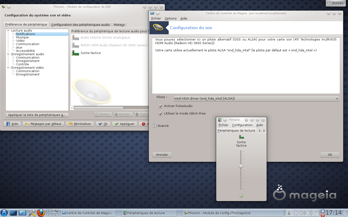

J'ai téléchargé une nouvelle iso via le torrent et j'ai procédé à une réinstallation complète de KDE à partir du DVD x86_64 avec refonte de mes partitions
Résultat: j'ai fini par réussir à installer cette fameuse Cauldron
Installation un peu bruyante due à ma carte graphique HD 3650 résolue après l'installation du pilote .
Ca freeze parfois mais rien de bien méchant.
Installation des codecs via le wiki MLO et on me dit que le paquet lame-mp3x n'existe plus.
Le seul hic gênant que je n'avais pas sous mageia 1 est le fait que je n'ai pas de son et là je pleure
Édité par G£rard Le 01/02/2012 à 18h24
Oui, tu vas dans le CCM > mot de passe>Système > Gérer les utilisateurs > Tu te sélectionne > et juste au-dessus > tu clique sur l'icône Éditer avec la clé > Ensuite tu vas au dernier onglet à droite > Groupes >
et tu coche Audio > et tout appliquer OK....
Tu dois récupérer le son, et aussi passer voir dans le menu Application > Sons et vidéo > Contrôle du volume, et faire des réglages si nécessaire
Bonne suite
G£rard Membre non connecté
- Inscrit le : 11/01/2009
Merci c'est parfait pour le son
