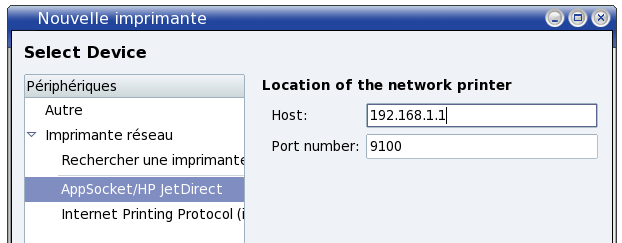

Essaye ceci.
Dans MCC, Matériel, Imprimante, Nouvelle imprimante, tu devrais trouver une fenêtre de ce type :
Choisir une imprimante de réseau, détecter.
Choisir AppSocket/HP JetDirect
Mettre l'adresse de la box dans "Host". Chez moi, c'est 192.168.1.1, mais çà pourrait être autre chose, en changeant le dernier nombre, par exemple par 254.
Cà recherche. Choisir ensuite l'imprimante.
Je me réfère à une Mandriva, mais çà ne doit pas changer beaucoup.

Où as-tu trouvé cette adresse. Manifestement, ce n'est pas celle qui convient. Elle commence obligatoirement par 192.168.1. Après c'est le dernier nombre qui peut changer.
A quoi as-tu connecté l'imprimante ?
Qu'as-tu essayé ci-dessus ?
On va y arriver.
