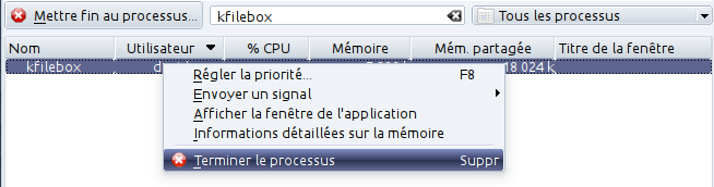

- Au besoin tuez aussi le processus kfilebox :
- Et supprimez le dossier /home/(user)/.dropbox
- Relancez kfilebox dans le menu Applications -> Internet
- Dissociez (supprimer) le PC en question qui cause problème sur votre compte dropbox.
1. Ctrl+Échap pour tuer le processus dropbox :

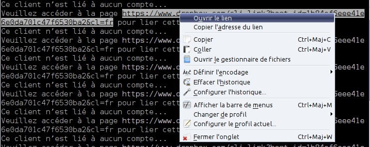

2. Lancez le script "/home/(user)/.dropbox-dist/dropbox" dans une Konsole en le glissant dedans :
3. Ouverture du lien proposé en laissant toujours la Konsole ouverte :

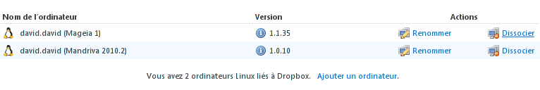

4. Compte enregistré avec succès :
5. voici ce que ça donne sur mon compte dropbox :
6. Maintenant vous pouvez refermer la Konsole.
Voilà ! c'est partit !
Vous pouvez synchroniser vos fichiers et dossiers entre le répertoire du PC et l'interface Web de Dropbox.
