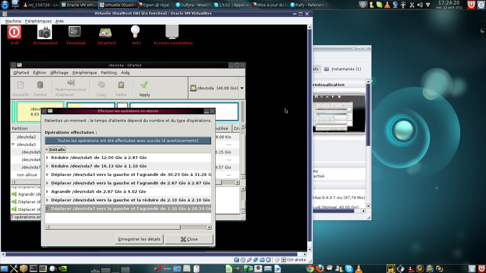

Etape 2 : Plantage :
Je voulais tester en virtuel avant
Le Pb était situé la en gras:

J'ai refait l'entrée sous Windows : Nickel
A tester sur le vrai PC alors

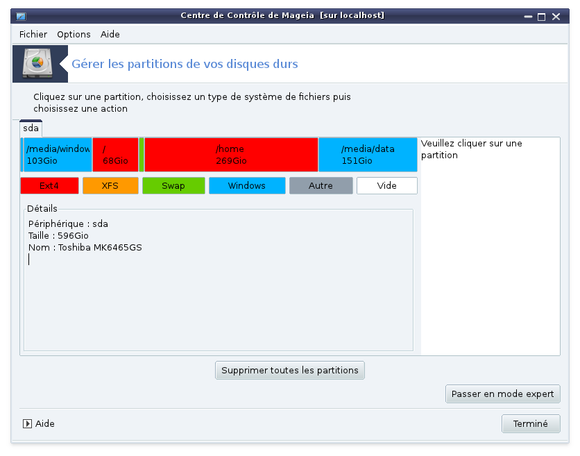

Donc, je viens de réorganiser mes partitions en suivant le conseil de Vladimir...
Voici l'état de mes partitions:
Cela s'est passé mieux que je ne l'avais prévu; aucune config du bootloader de Windows à faire comme en machine virtuelle, ni de configuration de GRUB.
Je vais donc transférer mes données de /media/DATA vers /home puis démonter mes partitions NTFS.
Je passe en Résolu. Merci Vladimir.
