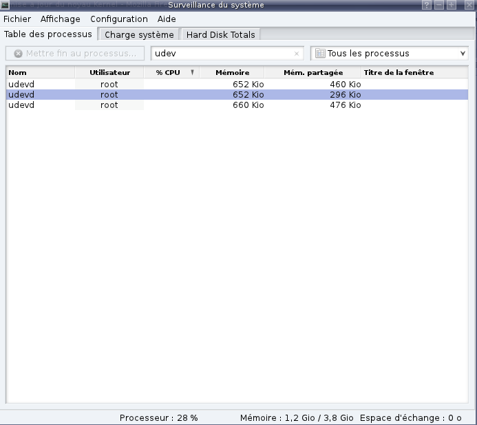

L'utilisation du cpu est marginale et l'utilisation de la ram est d'environ 780ko.
Et la commande cat /etc/issue renvoie :
[root@localhost tmp]# cat /etc/issue Mageia release 1 (Official) for x86_64 Kernel 2.6.38.8-desktop-6.mga on a Dual-processor x86_64 / l
Bravo !
