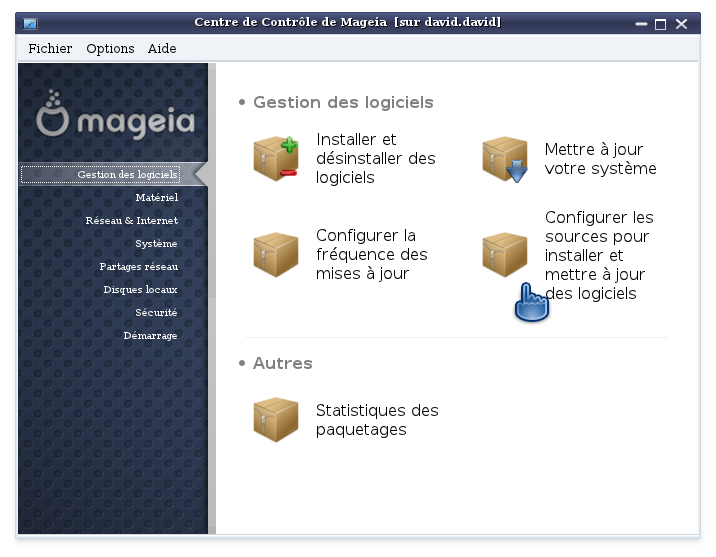

Cliquez gauche, sur l'icône : mageia_urpmi_1
mageia_multiboot_2
2. Dès que le CCM est lancé, cliquez sur l'onglet Gestion des logiciels -> Configurer les sources.
mageia_urpmi_2

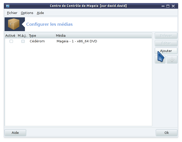

3. Ensuite, cliquez sur Ajouter.
mageia_urpmi_3

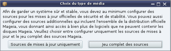

4. Cliquez sur Jeu complet des sources...
mageia_urpmi_4

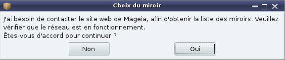

5. Puis sur Oui
mageia_urpmi_5

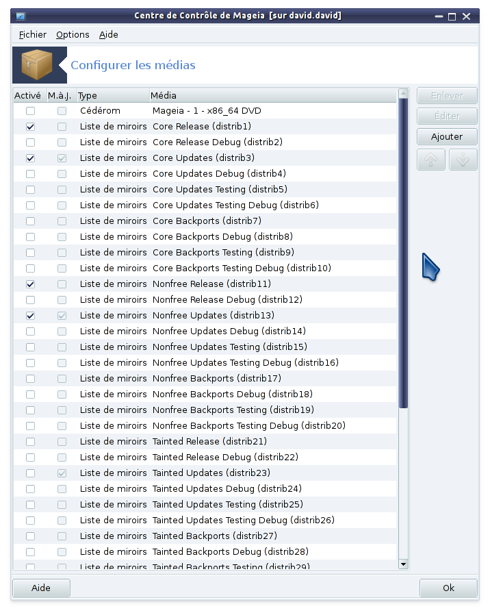

Aussi simple que cela !
mageia_urpmi_6

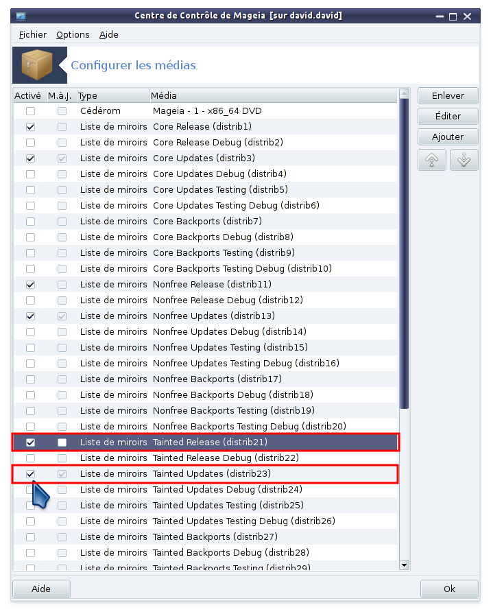

Les sources Tainted sont désactivées (décochées) par défaut,nous allons donc les activées pour
profiter pleinement du Jeu complet des sources de Mageia.
6. Vous n'avez plus qu'à cocher (Activé) les sources Tainted Release et Tainted Updates :
(comme décrit dans les deux encadrés rouges)
mageia_urpmi_7
Vérifiez que la source << Cédérom / Mageia - 1 >> soit décochée ,cela évitera d'insérer le CD-ROM a chaque manipulation du gestionnaire de logiciels
