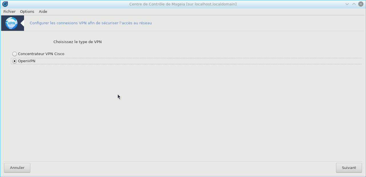

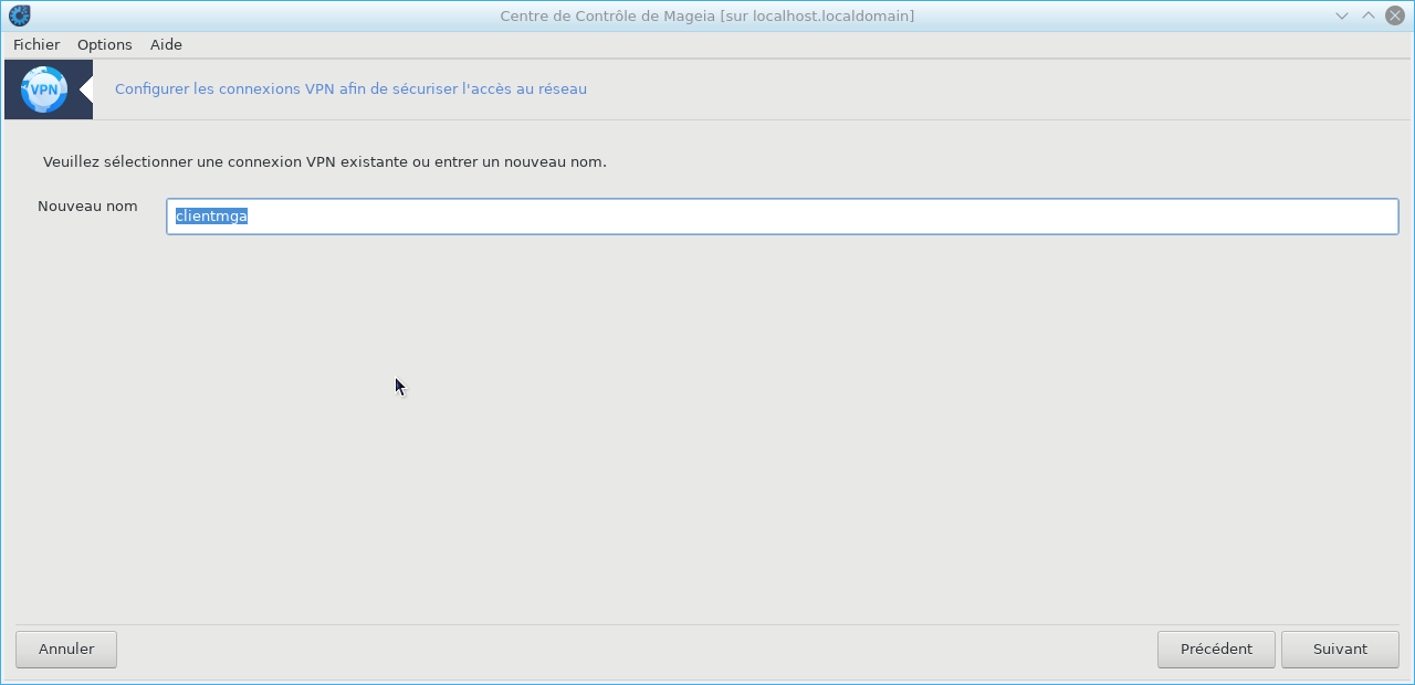

Sur le poste client via drakrpm
On installe openvpn
urpmi openvpn

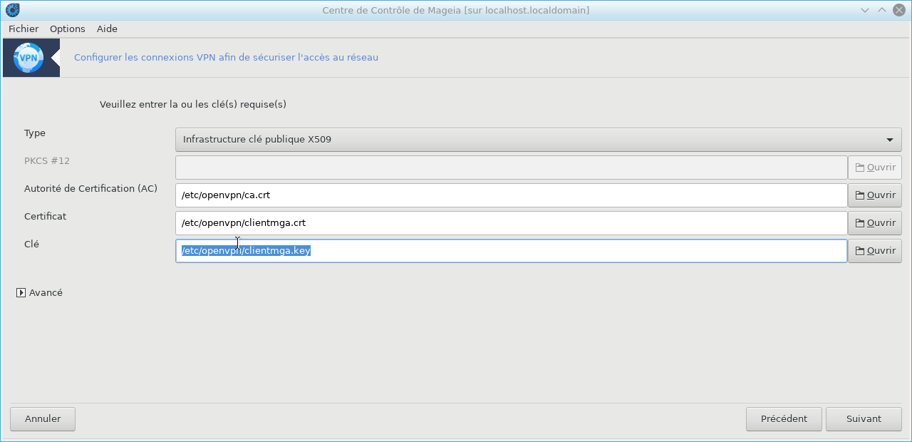

On copie sous /etc/openvpn les fichiers
ca.crt
clientmga.crt
clientmga.key
ta.key
screenshot_20170604_111808
screenshot_20170604_111848
screenshot_20170604_112201
screenshot_20170604_112401
screenshot_20170604_112445
screenshot_20170604_112510
screenshot_20170604_112707

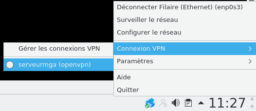

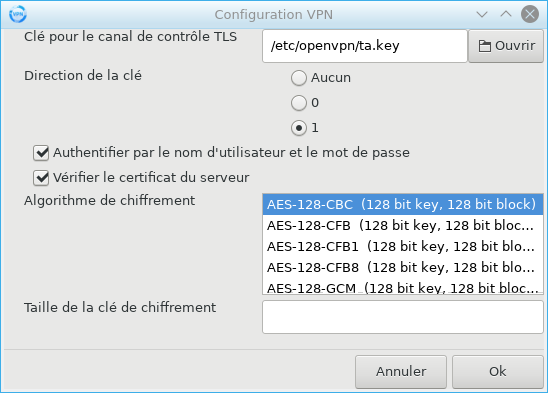

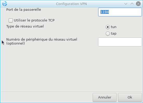

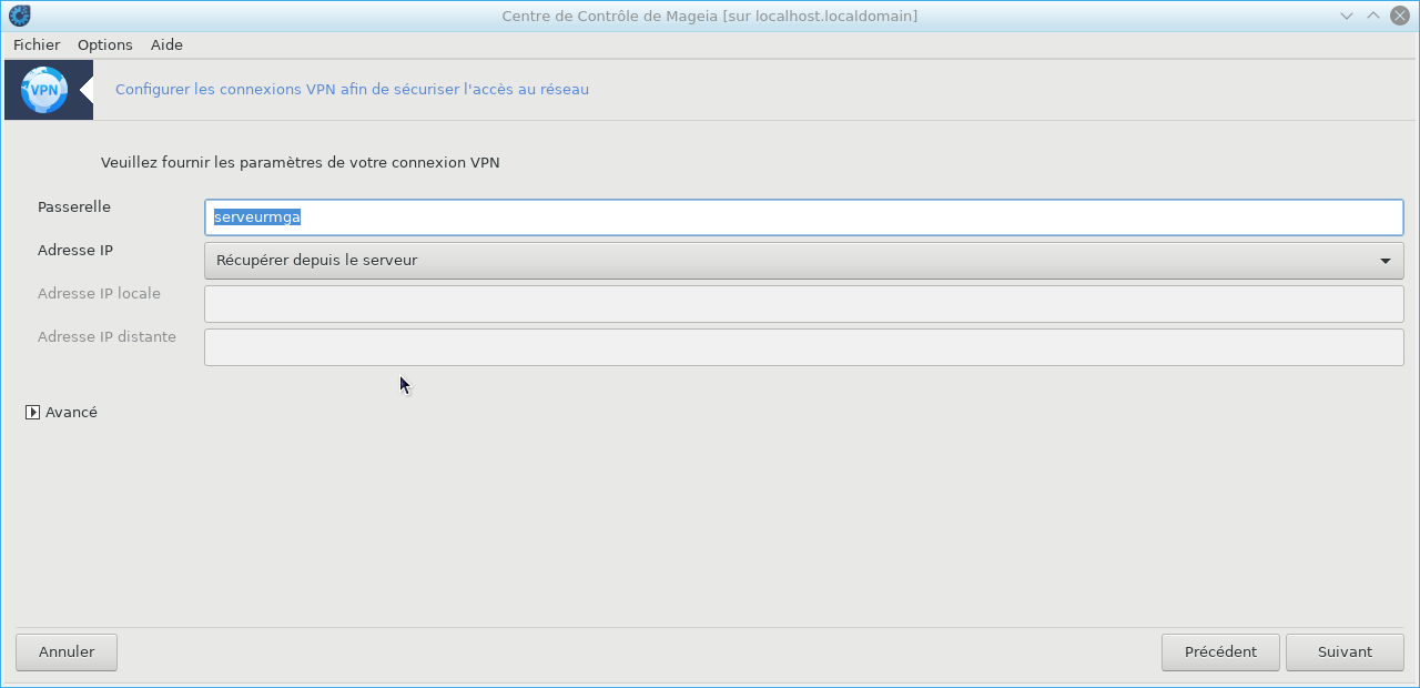

Suite à ces actions, /etc/sysconfig/network-scripts/vpn.d/openvpn/clientmga.conf a été créé .

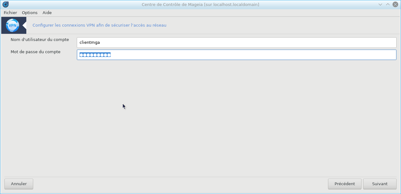

Pour vous connecter, clic droit sur l'applet réseau pour se rendre dans connexion vpn. En sélectionnant serveurmga, vous établirez la connexion avec le vpn. On vous demandera de renseigner le mot de passe de root. Ensuite, on vous demandera de saisir le login et le mot de passe du certificat deux fois (ici, clientmga et le mot de passe créer lors de la génération du certificat).
Si l'on veut éviter de saisir ce login et ce mot de passe, il faut créer un fichier /etc/openvpn/auth.txt qui contiendra :
clientmga
MotDePasseDuCertificat
Puis on éditera le fichier /etc/sysconfig/network-scripts/vpn.d/openvpn/clientmga.conf pour modifier la ligne comportant auth-user-pass pour ajouter devant le fichier auth.txt
auth-user-pass /etc/openvpn/auth.txt
