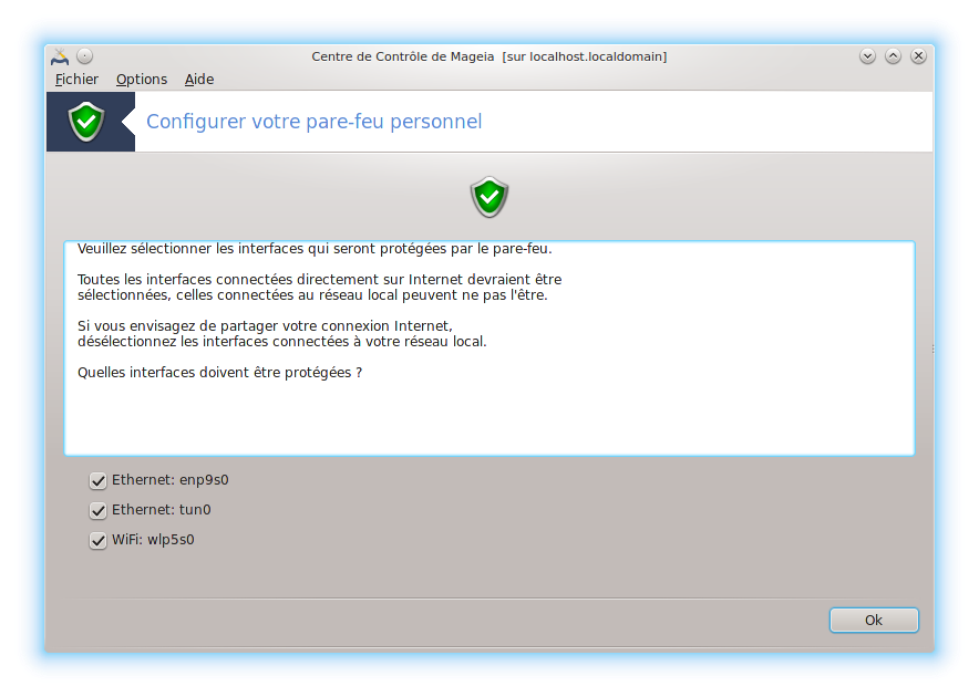

Notez que pour pouvoir me connecter au vpn, il m'a fallu désactiver le firewall via le centre de contrôle Mageia car celui ne connait pas l'interface tun0. En peut ensuite relancer le firewall une fois la connexion établie. Il reconnait l'interface tun0 et l'on peut la configurer correctement au niveau de drakfirewall.

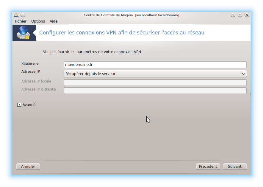

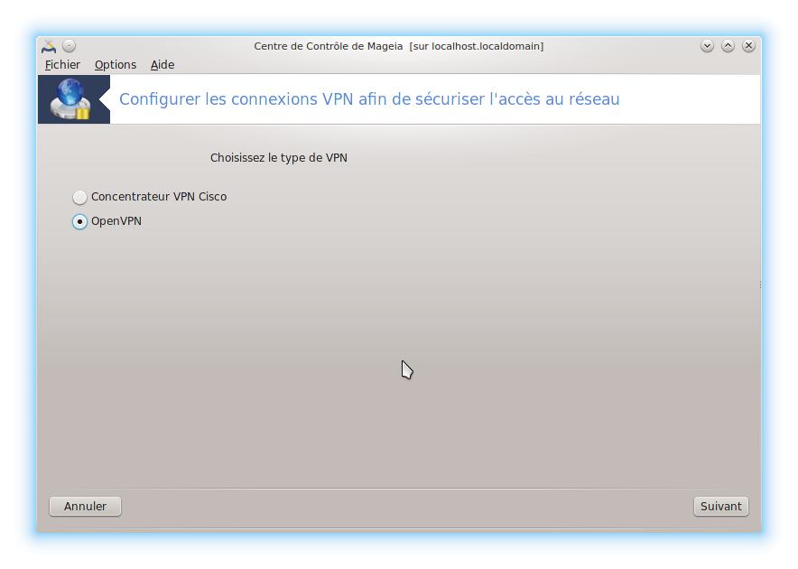

Et si on essayait les outils Mageia...

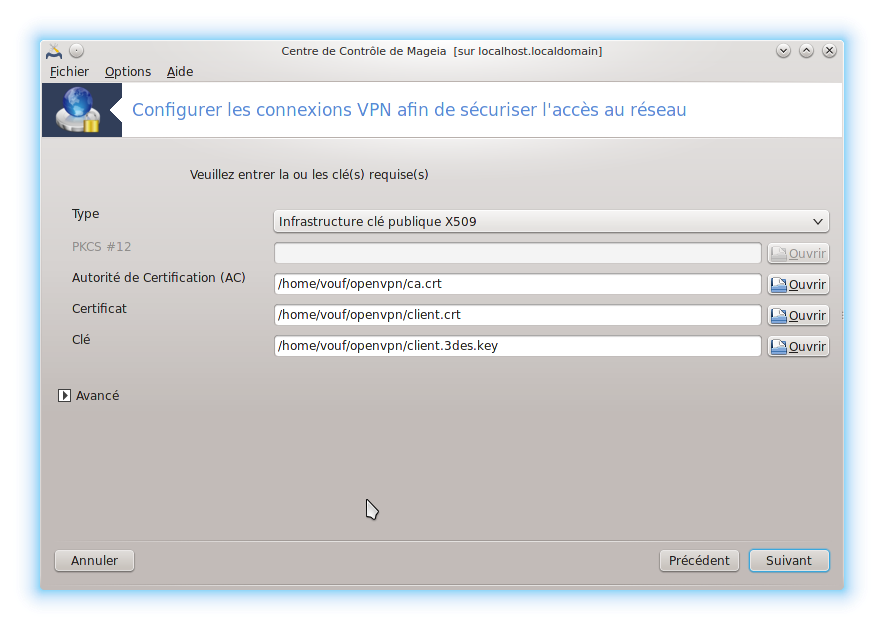

En passant par les outils délivrés avec le centre de contrôle, après quelques tests, on obtient un résultat similaire..
J'ai installé le paquet opensc afin de faire disparaître un message d'erreur dans le syslog de mageia. Sinon, voici comment j'ai procédé.
Il faut cliquer sur le bouton "Avancé" pour renseigner des options qui sont indispensables à la connexion.

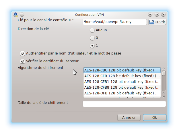

Pour déterminer l’algorithme de chiffrement, il faut regarder le contenu du fichier de configuration du client. Dans mon cas, j'ai cipher AES-128-CBC c'est pourquoi j'ai choisi AES 128-CBC 128 bits.
Notez que l'authentification ne fonctionnait pas si je n'avais pas une direction de clé à 1. C'est d'ailleurs indiqué dans le fichier de configuration du client "key-direction 1".
Le certificat du serveur par sécurité est vérifié. Je pense que c'est pour cela que le paquet opencs était nécessaire.
Il est nécessaire de cocher "Authentifier par le nom d'utilisateur et le mot de passe". Cela vous permettra de renseigner votre login (ici client) et votre mot de passe.

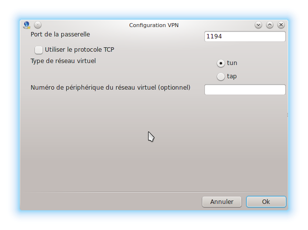

Il faut adapter le port de connexion. Par défaut, cela reste 1194. Par défaut , c'est en udp. Sinon il faut cocher tcp. Laissez tun pour la création de l'interface réseau.

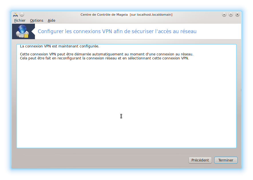

La connexion s'effectue ensuite. On vous demandera de saisir votre login et votre de mot de passe. Chez moi, on me le demande 2 fois. L'un pour la clé public, l'autre pour la clé privée. Dans mon cas les logins et mot de passe sont identiques.

J'ai déclaré tun0 dans /etc/shorewall/interfaces donc je n'ai plus d'erreur au niveau firewall.
Mais quand j'ouvre un navigateur, rien ne se passe, il cherche l'URL indéfiniement !
Aurait-tu une idée du problème en question ?
Merci.
