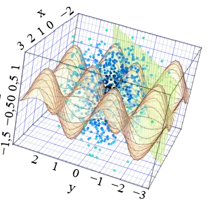

Veusz llustration 3D

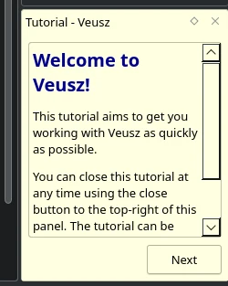

Veusz dispose d'un tutoriel intégré que vous trouverez dans le menu Help.
Veusz Menu Help
Ce tutoriel démarre une nouvelle instance de Veusz comportant un volet en bas à droite avec un fond jaune pale, et le texte du tuto.
Veusz Turoriel
Le bouton Next permet d'avancer dans le tuto, et les widgets de Veusz concernés clignotent en jaune vif.
Pas à pas, vous découvrez les fonctionnalités de Veusz.
