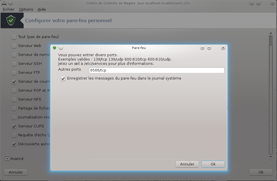

Il se pourrait toutefois que le firewall bloque l'ouverture de ce port.
Dans ce cas la chose est très simple:
Ouvrir le MCC /securite/configurer votre pare feu personnel
Aller dans avancer
puis faite comme ci_dessous.
firewall1

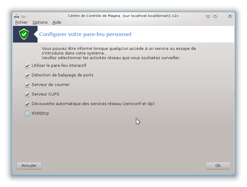

Si vous voulez éviter d'avoir des infos répétitives à chaque fois que le scanner est utiliser
décocher la case dans la fenêtre suivante
firewall_message_bcce2
