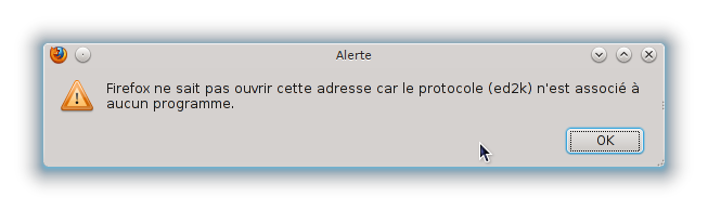

Normalement quand vous cliquez sur un lien ed2k Firefox vous renvoi une réponse : Firefox ne sait pas ouvrir cette adresse car le protocole (ed2k) n'est associé à aucun programme :
mageia_2_ed2k_1

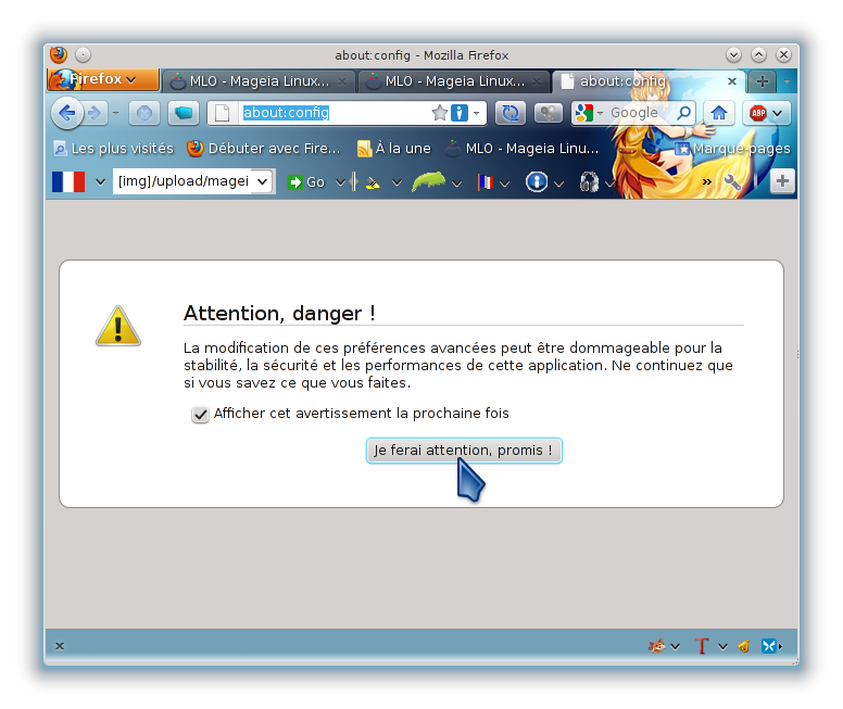

1. Si tel est le cas lancez Firefox et dans la barre d'adresse saisissez about:config puis cliquez sur Je ferai attention,promis ! :
mageia_2_ed2k_2

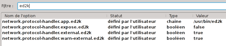

2. Maintenant il va falloir créer 4 nouvelles entrées comme ceci :
a. faites un clic droit et choisissez Nouvelle Chaîne de caractères :
network.protocol-handler.app.ed2k -> pour le nom de l'option
/usr/bin/ed2k -> pour la valeur
b. faites un clic droit et choisissez Nouvelle Valeur booléenne :
network.protocol-handler.expose.ed2k -> pour le nom de l'option
false -> pour la valeur
c. faites un clic droit et choisissez Nouvelle Valeur booléenne :
network.protocol-handler.external.ed2k -> pour le nom de l'option
true -> pour la valeur
d. faites un clic droit et choisissez Nouvelle Valeur booléenne :
network.protocol-handler.warn-external.ed2k -> pour le nom de l'option
mageia_2_ed2k_3
Attention : il y a un false !

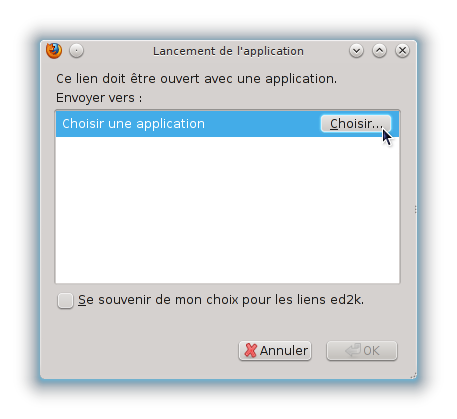

1. Dans la fenêtre qui a apparu cliquez sur Choisir.... :

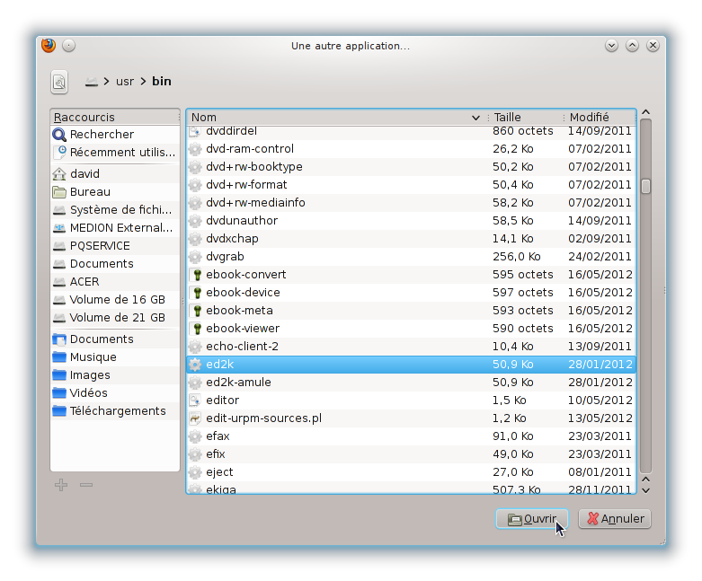

2. Rechercher et sélectionner le fichier ed2k dans /usr/bin/ et cliquez sur Ouvrir :

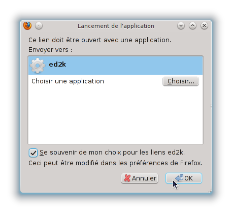

3. Cochez la case Se souvenir de mon choix pour les liens ed2k pour automatiser la réponse et Cliquez sur Ok :
mageia_2_ed2k_6

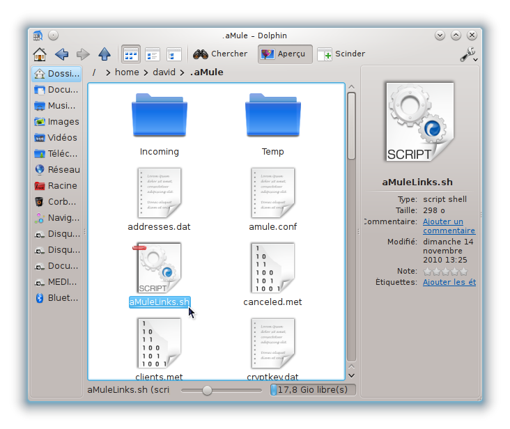

1. Ouvrez le dossier ~/.aMule et créer le fichier aMuleLinks.sh qui contient ce qui suit (n'oubliez pas de demander d'afficher les fichiers cachés) :
#!/bin/bash
amuleserver=127.0.0.1
password=MotdePasse
if [ -z "$(pgrep amule)" ];
  then
    amule &
    sleep 5
    amulecmd --host=$amuleserver --port=4712 --password=$password --command='Add '$1
  else
fi
Vous pouvez remplacer MotdePasse par ce que vous voulez, mais pareil partout ! (c'est-à-dire aussi plus bas, dans la commande Md5
mageia_2_ed2k_8

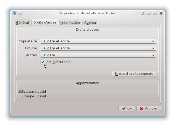

2. Il faut faire clic droit sur le fichier créé -> Propriétés -> Droits d'accès , "est exécutable"... Il est possible de le mettre ailleurs ou de le cacher (commencer le nom par un point) mais il faudra alors modifier le chemin dans la ligne de configuration concernée de Firefox :

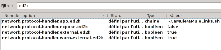

Il va falloir modifier une ligne dans la config de Firefox précédemment faites :
1. Retournez dans about:config modifiez la ligne :
Par :
~/.aMule/aMuleLinks.sh -> pour la valeur
mageia_2_ed2k_10

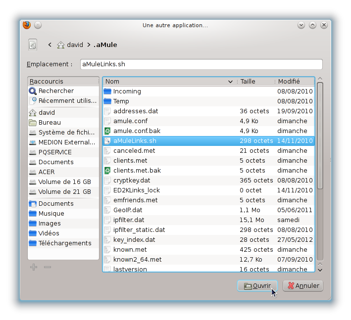

2. Rechercher et sélectionner le fichier aMuleLinks.sh dans /home/user/.aMule et cliquez sur Ouvrir :

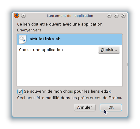

mageia_2_ed2k_12
4. Et bien voilà ! si tout c'est bien passé aMule s'est lancé tout seul et automatiquement et il devrait y avoir le fichier gpl.txt dans l'onglet Téléchargements :
