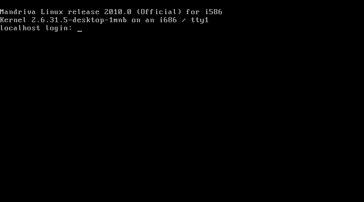

Il vous est impossible d'obtenir le bureau sous Mandriva après avoir essayé d'installer de nouveaux pilotes graphiques. Vous redémarrez votre PC et vous tombez sur un écran noir avec localhost login:
Que faire vous vous dîtes ?
1 - Tapez root à la suite de localhost login puis votre mot de passe root (il n'apparaît pas lorsque vous le tapez, c'est normal). Vous obtenez alors la ligne [root@localhost~]$_ ou quelque chose s'en rapprochant.

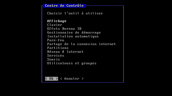

2 - Tapez alors drakconf puis Entrée (attention au respect des majuscules et des minuscules!!!).
3 - Ensuite, choisissez Affichage (en utilisant les touches up, down, tab, espace, entrée)

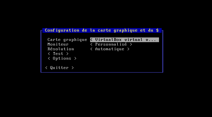

4 - C'est à ce moment qu'il va vous falloir choisir entre les cartes ATI et nVidia. Suivez les instructions qui s'affichent à l'écran.
Ensuite, acceptez les modifications au fichier xorg.conf.
Lorsque tout vous semble correct, effectuez un test. Si il réussit, redémarrez alors votre PC avec la commande reboot.
