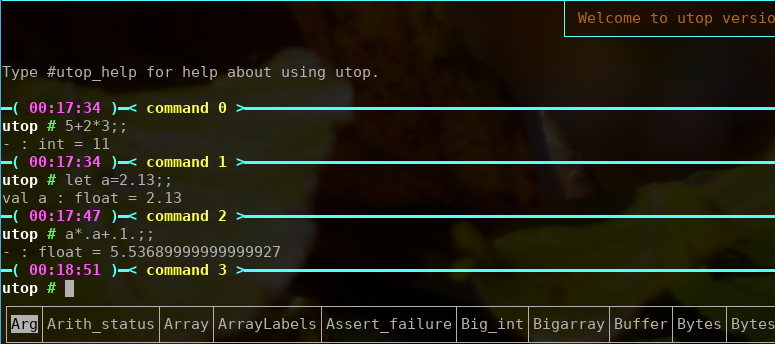

utop est un interpréteur ( un toplevel ; utop c'est Universal Toplevel ) pour le langage de programmation OCaml qu'on peut lancer dans un terminal.
ocaml est l’interpréteur par défaut, mais malheureusement il est franchement sommaire.
ocaml
        OCaml version 4.14.0
# 5+6;;
- : int = 11
# 45 + 8;;
- : int = 53
# ^[[A
Voilà ce qu'on obtient, dernière ligne, en essayant de rappeler la commande précédente avec la touche <↑>.
utop est plus souple , et plus coloré.
