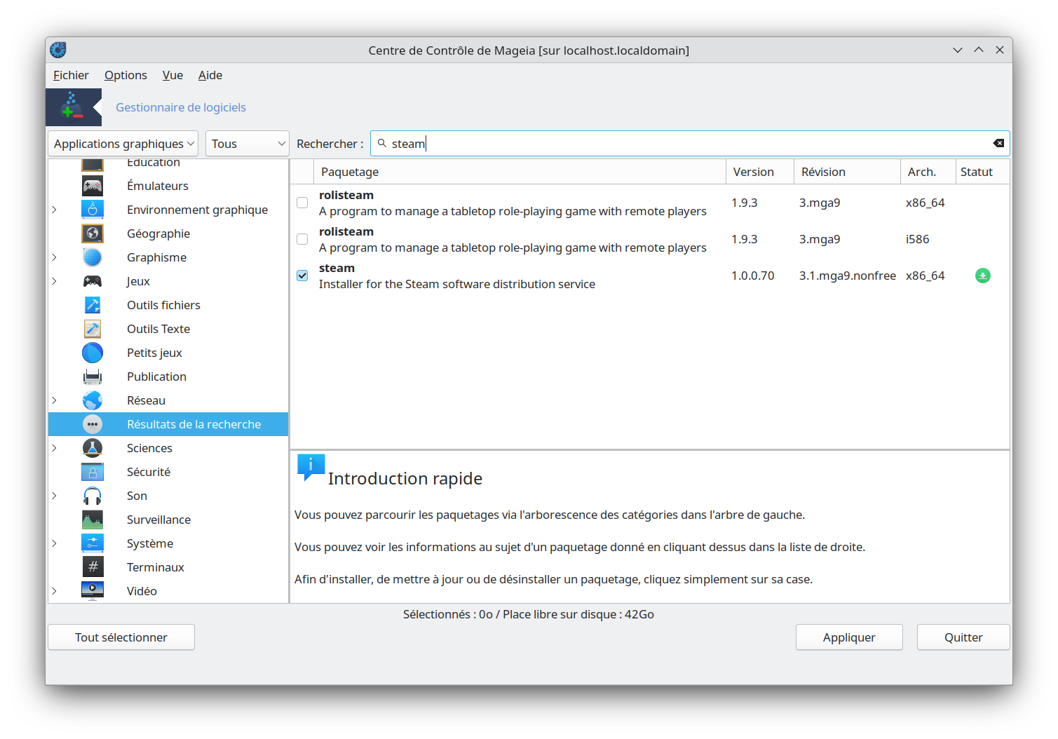

Le paquet RPM de steam est disponible dans les dépots (non-free).
Il vous suffit d’effectuer la recherche dans le Centre de Contrôle Mageia en type d'application "Tous"
installation_steam
Ou en terminal :
urpmi steam
Puis valider l'installation avec la touche "o" puis la touche "Entrée"

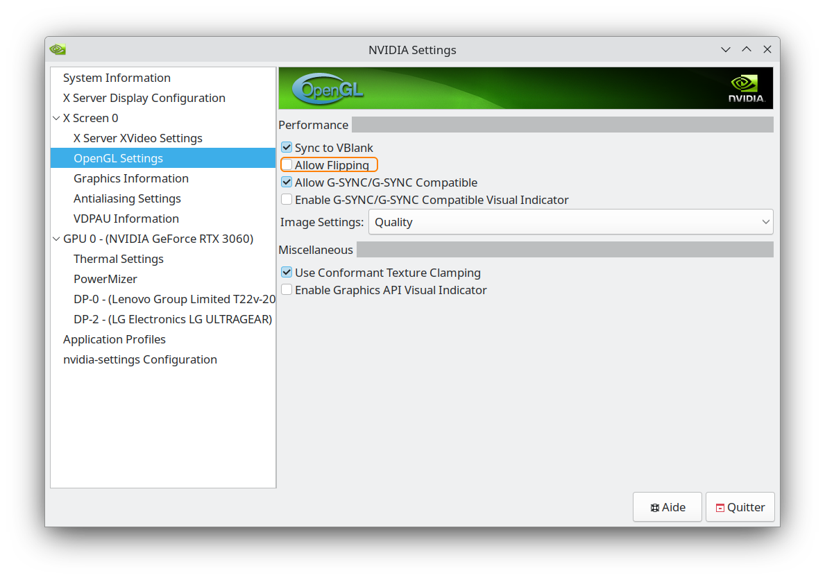

De plus, pour éviter des éventuels dysfonctionnement, il est conseillé de désactiver le Flipping au niveau de l'outil "NVIDIA Display Settings" (Sous Outils/Outils Système)
nvidia_allow_flipping
