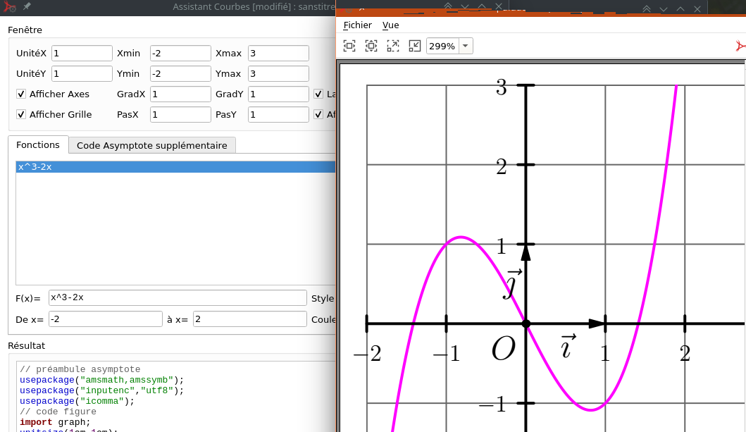

L'interface, avec un aperçu du graphique, ici une courbe, et du code généré automatiquement :
Une courbe avec PdfAdd
