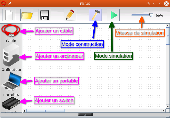

Filius propose un mode construction et un mode simulation.
Interface de Filius commentée
Construction du réseau
Icone "marteau" de la barre d'outils.
Vous construisez votre réseau. Vous choisissez le matériel, ordinateurs, switch, routeurs, et vous les configurez.
Contrairement à d'autres simulateurs de réseaux, Filius ne permet pas le choix du type de liaisons (câbles ethernet et leur débit possible, adsl, fibre).
Simulation
Icone "flèche verte".
Vous simulez le fonctionnement du réseau : envois de mails, de page web, etc.
