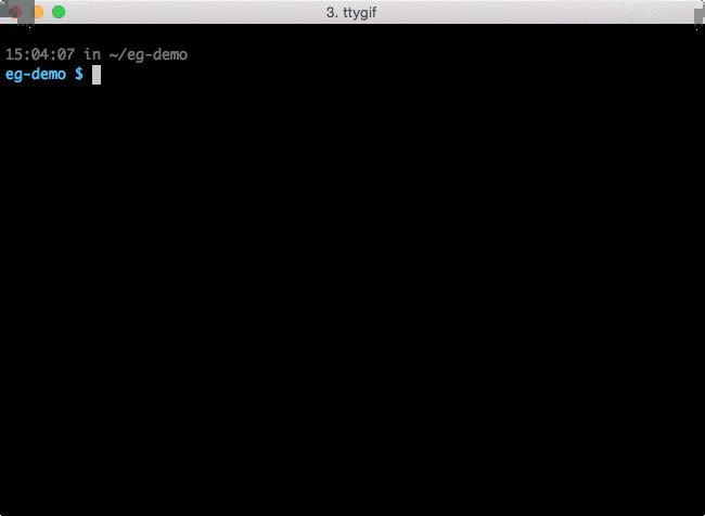

Exemple avec la commande tar :
Démo de eg sur la commande tar
Merci Korben.

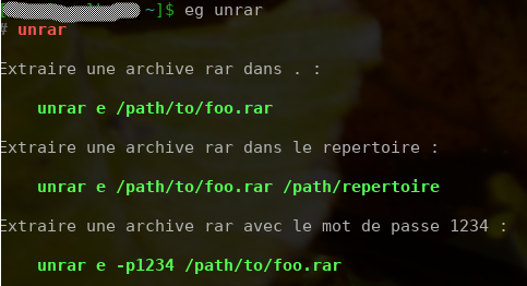

Un exemple avec unrar
L'aide mémoire pour unrar n'est pas fourni par défaut avec eg. Je me le suis donc construit sur mesure.
Dans un éditeur de texte :
# unrar
Extraire une archive rar dans . :
    unrar e /path/to/foo.rar
Extraire une archive rar dans le repertoire :
    unrar e /path/to/foo.rar /path/repertoire
Extraire une archive rar avec le mot de passe 1234 :
    unrar e -p1234 /path/to/foo.rar
qu'on enregistre comme
unrar.md
dans le répertoire des exemples.
On obtient
selection_398
On quitte l'affichage de la liste des exemples avec la touche <Q> du clavier.

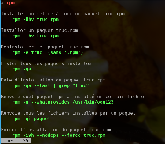

Ou pour rpm
selection_399
avec le fichier correspondant.
