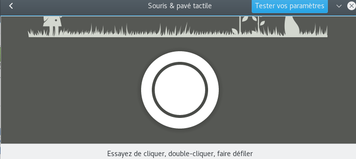

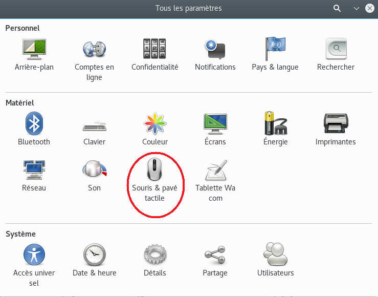

--- Tester vos modifications ---
Vous pouvez tester vos paramètres dans les paramètres Gnome « souris et pavé tactile »
Onglet « tester vos paramètres »

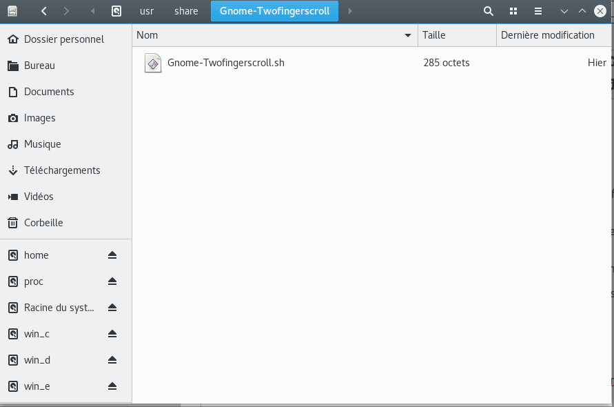

--- Placer votre script avec les autres applications ---Il suffit de placer votre fichier dans le répertoire suivant avec les autres applications installées:
Pour ce faire nous allons ouvrir un l'explorateur en de fichier mode administrateur (root) avec les commandes suivantes.
Dans un terminal taper:
[vous@localhost ~]$ su
Mot de passe :
[root@localhost vous]# nautilus
Votre mot de passe ne s’affichera pas c’est normal.
Aller dans le dossier /usr/share/ et copier votre script.sh J’ai mis mon fichier « Gnome-Twofingerscroll.sh » dans un dossier parce que j’aime bien les choses ordonnées mais vous êtes pas obligé d'être aussi maniaque :mrgreene:
Je vous conseille de laisser l’explorateur de fichier en mode administrateur ouvert dans un coin. Il nous servira par la suite.

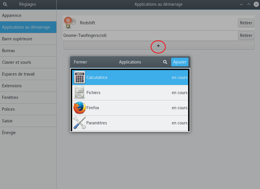

-- Lancer votre script automatiquement au démarrage de Gnome --Dans ce chapitre nous allons utiliser l’outil maison de Gnome pour lancer automatique une application au démarrage de Gnome.
Si vous avez d’autres gestionnaires de bureau installés, ils ne pourront pas être affectés par votre script.
Aller dans l’outil de personnalisation de Gnome onglet « Applications au démarrage »
Appui sur le "+" afin d’ajouter une application
Votre fichier.sh ne fait pas partie ce la liste d’application :pleur4:
Mais ne vous découragez pas vous y êtes presque. Pour ajouter votre application à cette liste vous devez lui créer un fichier.desktop

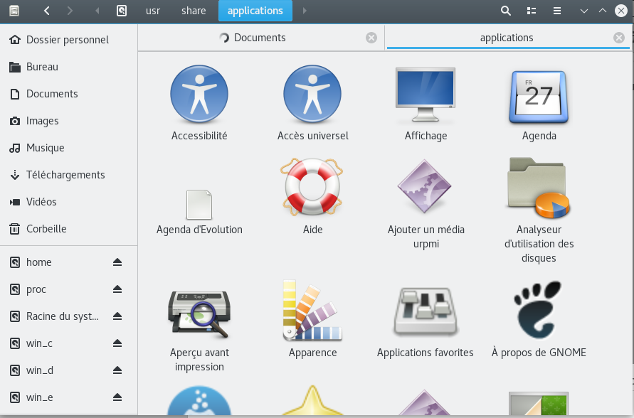

--- Créer un fichier.desktop --- Un « .desktop » est un simple fichier texte avec une extension atypique =). Il vous suffit donc créer un fichier texte avec cette extension.
Ce type de fichier se compose comme ceci:
[Desktop Entry]
Name=Gnome-Twofingerscroll
Comment[en_FR]=Autorise le scroll à deux doigts (horizontal et vertical)
Comment=enable two finger scroll on synaptic touchpad
Exec=/usr/share/Gnome-Twofingerscroll/Gnome-Twofingerscroll.sh
Type=Application
Terminal=true
Keywords=multitouch;multi-touch;scroll;pavé tactile; Synaptic
Les seules paramètres importants sont:
  • Name=lenomdevotrescript
  • Exec=/usr/share/../votrefichier.sh
  • Terminal=true -> votre script n’a aucune interface graphique
Les autres paramètres sont plus là pour le fun comme la catégorie de recherche ou les mots clés qui seront liés à votre script.
Ils vous suffit de compléter votre fichier texte comme ceux-ci:
[code=text]
[Desktop Entry]
Name=Le nom de votre que vous voulez donner à votre application
Exec=/usr/share/.../votre fichier.sh /.../ en fonction si vous l’avez mis dans un dossier ou non
Type=Application
/code]

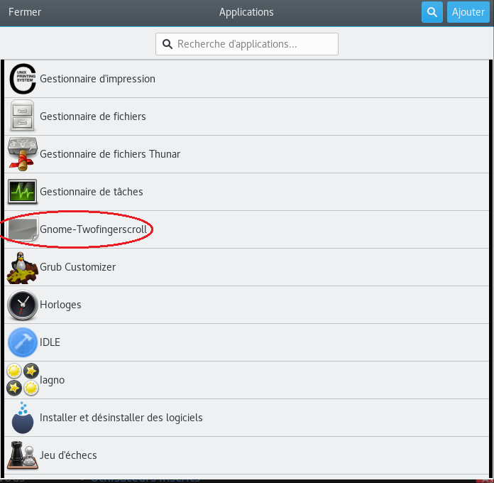

--- Ajouter votre script à la liste d’application ---
Enregistrer et à déposer votre « fichier.desktop » dans le dossier /usr/share/applications
Il ne vous reste plus qu’à retourner dans le menu de personnalisation de Gnome onglet Application au démarrage et ajouter votre application maison
appli-demarrage-liste
Vous pouvez tester le résultat en déconnectant/reconnectant.
