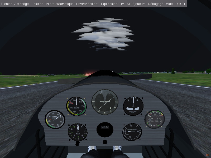

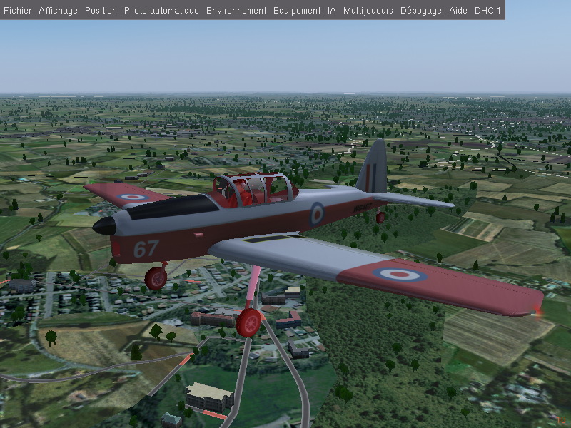

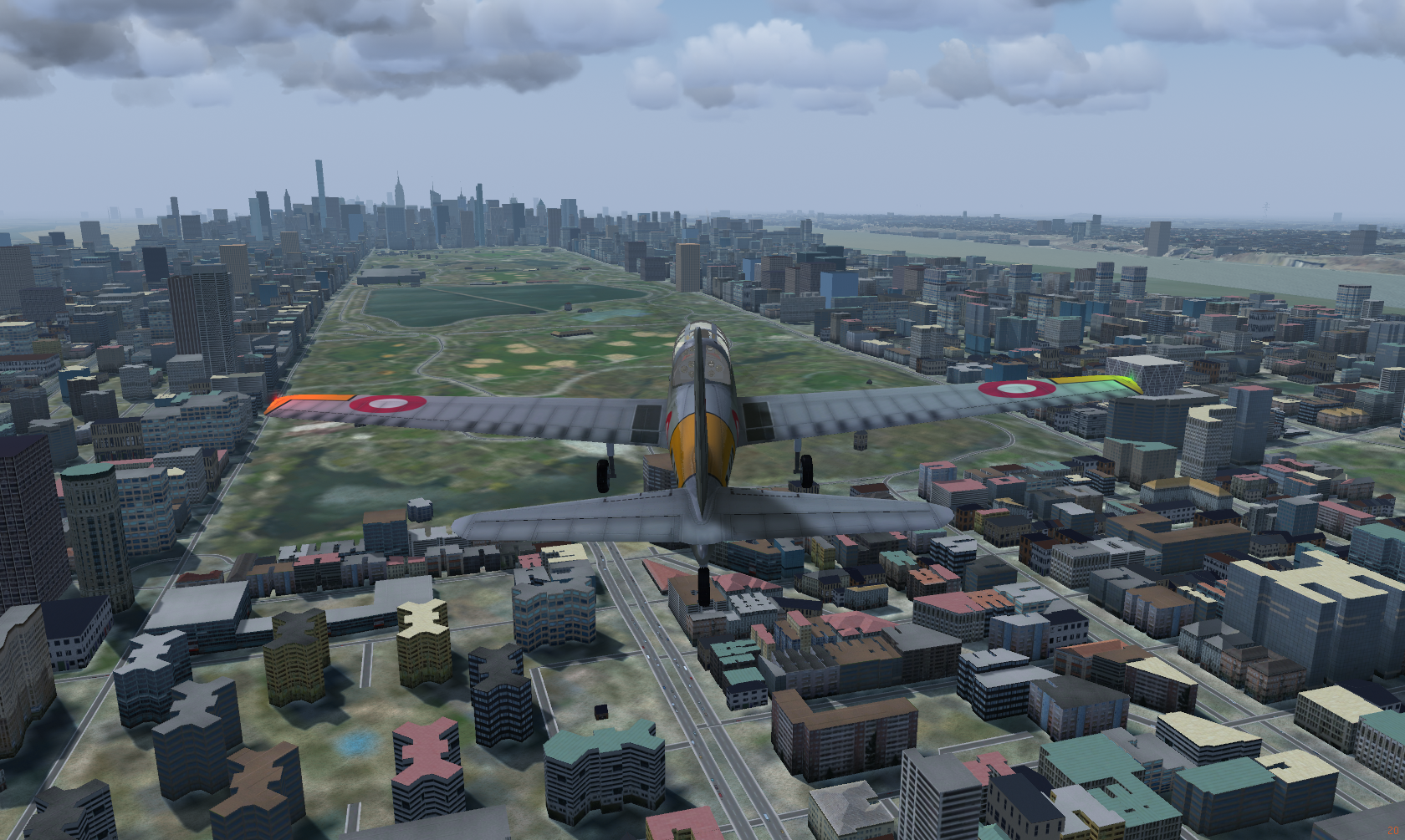

FlightGear est un simulateur de vol gratuit, sous licence GNU/GPL,
Il vaut mieux avoir un joystick.
flightgear1
flightgear2
flightgear3
