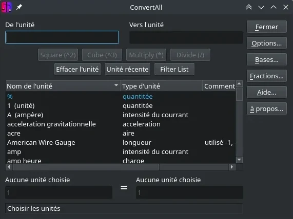

ConvertAll Interface graphique

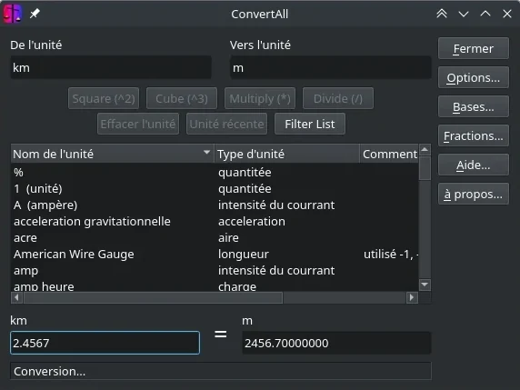

Il suffit de saisir l'unité à convertir dans le champ texte De l'unité. Au cours de la saisie, la liste des unités sera filtrée pour n'afficher que les unités correspondantes. Ces noms d'unités correspondantes débutent par les caractères saisis.
Après le nom complet ou l'abréviation de l'unité, ou validez avec la touche Entrée pour sélectionner l'unité en surbrillance, en bleu, de la liste.
Cliquer sur une unité de la liste ajoutera également cette unité à la fenêtre d'édition.
Les touches fléchées haut et bas permettent aussi cette sélection.
Sélectionnez de même l'unité du champ Vers l'unité.
Une fois terminé, si les unités sont compatibles, les champs d'éditions numériques situés sous la liste d'unités s'activeront.
Un nombre peut alors être saisi dans l'un ou l'autre de ces champs numériques ; l'autre champ affichera le résultat de la conversion :

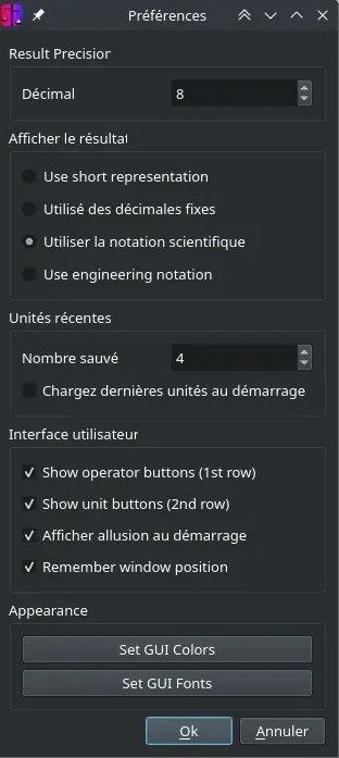

Préférences
En cliquant sur le bouton Options, vous afficherez la fenêtre de configuration Préférences : aspect des valeurs numériques (nombre de décimales...) et aspect de l'interface graphique. Cette fenêtre n'est pas entièrement francisée.
ConvertAll Interface graphique Configuration

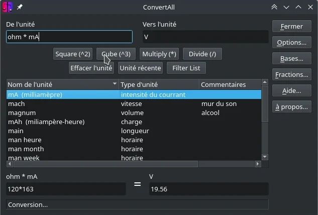

Le grand intérêt de ConvertAll réside dans sa capacité à combiner plusieurs unités par produit et ou quotient. Il suffit de saisir les noms des unités en les séparant par un * ou un /. Cela permet de saisir des unités telles que ohm * mA ou m / h.
Quelle est tension aux bornes d'une résistance de 120 ohms parcourue par un courant de 163 mA ? 19,56 volts :

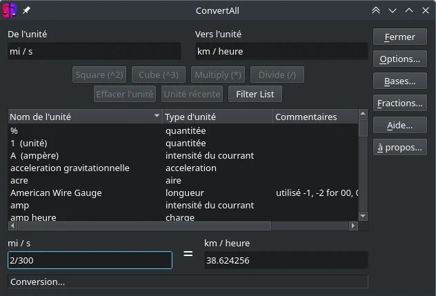

Conversion de miles par secondes en kilomètres par heures :
ConvertAll-Quotient d'unité
