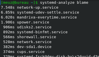

Durée de démarrage de chaque service
Avec
systemd-analyze blame
Exemple :
systemd-analyse blame

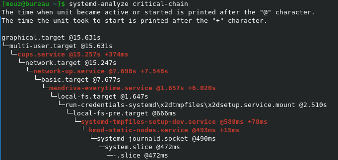

Afficher les temps de démarrage sous forme d'arbre
La commande
systemd-analyze critical-chain
affiche le démarrage sous forme d'arbre.
L'instant où le service, l'unité, est actif ou démarré est affiché après le caractère « @ ». La durée nécessaire à l'unité pour démarrer est affichée après le caractère « + ».
systemd-analyse critical-chain
