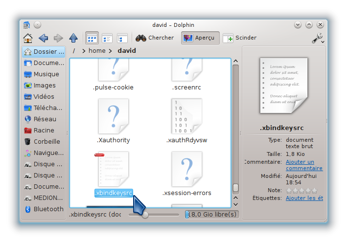

Création du fichier xbindkeysrc
Maintenant il va falloir créer un fichier texte que vous allez nommer .xbindkeysrc dans votre dossier /home/user (ex: /home/david/.xbindkeysrc chez moi)
Copier/Coller l'intégralité du contenu du texte suivant dans le fichier .xbindkeysrc et enregistrer le :

mageia_2_xbindkeys_2

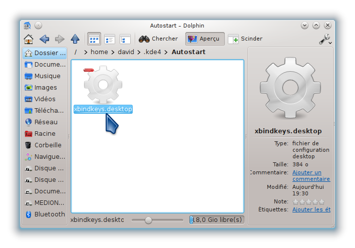

Création du fichier xbindkeys.desktop
Et pour finir il va falloir créer un fichier texte que vous allez nommer xbindkeys.desktop dans le dossier /home/user/.kde4/Autostart pour créer une entrée Autostart dans KDE4.
Copier/Coller l'intégralité du contenu du texte suivant dans le fichier xbindkeys.desktop et enregistrer le :

mageia_2_xbindkeys_3
Maintenant, redémarrez simplement votre ordinateur et vous devriez avoir les boutons "Retour en arrière et Vers l'avant" de la souris fonctionnels dans Dolphin et dans Konqueror . ;)
