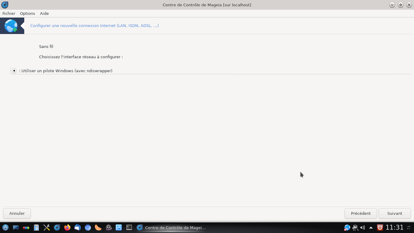

le problème c'est qu'il ne me propose pas de configurer une connexion sans fil
c'est comme si ma carte wifi n'existait pas

j'ai supprimé les connections sans fils via le CCM sous différents noyaux puis tenté de la recréer.
ça fonctionne sauf si je démarre sous le dernier (5.10)
je peux donc me connecter en wifi si je démarre sous un noyaux antérieur au 5.10 ce qui est un moindre mal ; cependant j'aimerai bien comprendre pourquoi ça ne fonctionne pas .

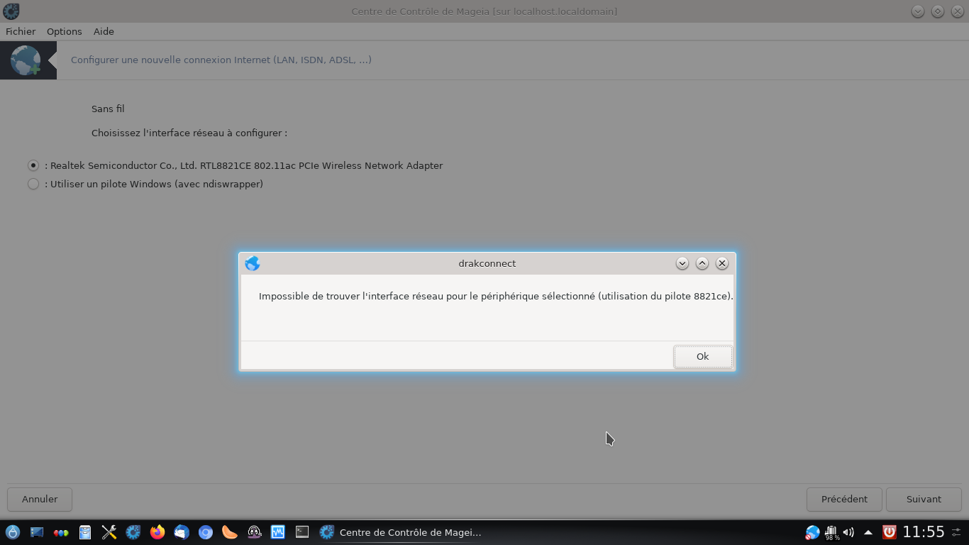

le problème se répète après la dernière mise à jour du kernel.
@ papoteur : [root@localhost sergent]# modprobe rtl8821ce
modprobe: FATAL: Module rtl8821ce not found in directory /lib/modules/5.10.8-desktop-2.mga7
je n'ai pas de module rtl8821ce
Il devrait être de retour avec le noyau kernel-5.10.9-1.mga7 actuellement dans les testing. Si tu peux installer ce noyau et nous faire un retour.

En effet, le module avait disparu, de ce que dis Thomas.
En fait, le module demeurait tout de même dans le système, mais sous un autre chemin et avec un autre nom :
au lieu de :
"/usr/lib/modules/5.9.12-desktop-1.mga7/kernel/3rdparty/rtl8821ce/8821ce.ko.xz",
auparavant, il se retrouvait dans :
"/usr/lib/modules/5.10.6-desktop-1.mga7/kernel/drivers/net/wireless/realtek/rtw88/rtw88_8821ce.ko.xz".
Certains systèmes l'ont supporté, d'autres pas, apparemment, d'où les recommandations de blacklister le "rtw88_8821ce", mais à condition de réinstaller le "8821ce". Problème ce dernier n'est pas dans les paquets ".rpm" (sauf chez "Rosa") => il fallait donc aller le chercher (chez "GIT" par ex.) sous forme de dkms, puisque il a été enlevé sous cette forme (dkms) chez "Mageia".
C'est ce que j'ai compris.

Bon, j'ai installé le 5.10.9-1 depuis le dépôt testing et la wifi marche avec ce nouveau kernel à tester.
Le driver "8821ce" a repris sa place normale dans "/usr/lib/modules/5.10.9-desktop-1.mga7/kernel/3rdparty/"
Procédure :
- Habiliter le dépôt "Core-Udates-Testing"
- Mettre à jour les dépôts,
- Télécharger : "glibc-devel" et sa lib,
- Installer :
cpupower 5.10.9-1
kernel-desktop 5.10.9-1
kernel-desktop-devel 5.10.9-1
kernel-desktop-latest 5.10.9-1
kernel-desktop-devel-latest 5.10.9-1
- Deshabiliter le dépôt "Core-Updates-Testing" (pour ne pas charger les autres paquets en test).
- Rebooter.
