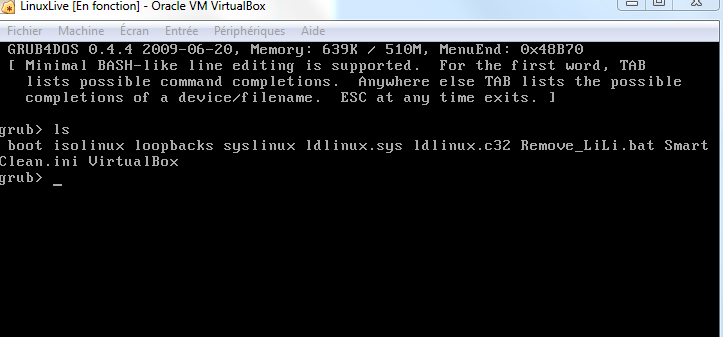

En fait ce que je souhaitai savoir , c'est par rapport au grub , j'ai cru comprendre qu'il fallai réaliser un chainage .
Donc si je comprends bien , il faudrait que le programme d'amorçage se situe dans la parttion racine ( d'openSUSE ?) plutot que dans le MBR .
Vous pouvez me donner un complément d'infos là dessus ?
J'aurai souhaité conserver mon GRUB dans son état actuel , donc Mandriva prioritaire et donc une entrée pour vista et une autre pour openSUSE .
Mageia 5 KDE 64 Bits
Lors de l'installation d'Opensuse, il faudra effectivement installer son Grub dans sa partition racine
Tu fais cela en désactivant "boot from mbr" et activant "boot from /"
sinon tu vas perdre le Grub de ta Mandriva!
Pour la prise en compte d'Opensuse par Mandriva, il suffit d'aller dans le CCM - Démarrage puis rajouter la partition racine du Caméléon

Bon l'installation s'est bien passée , j'ai mis la partition racine d'opensuse dans le grub de mandriva , pas de probléme de ce coté là ça roule
Bon par contre au premier rédemarrage du caméléon premier gros bug : la souris est figée , j'ai un message d' erreur de kde ( voir screenshot plus bas ) et apparement aussi un soucis avec la carte son .
Dans la liste déroulante du démarrage , j'ai pu apercevoir un message disant que le noyau ne serait peut-etre pas à jour .
