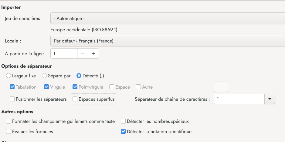

Je voulais importer dans Calc, un fichier CSV issu d'une exportation d'un rapport de Kmymoney
Problème:
les chiiffres avec séparateur de millier ne sont pas considérés comme des nombres.
J'ai essayé les choses suivantes :
Sélectionner toute la colonne et cocher dans format de cellule : Séparateur de milliers , rien n'a changé.
Convertir les chiffres en question par la fonction CNUM ==> Err 502
Supprimer l'espace (fonction SUPPRESPACE ) : ne fait rien
Seule solution : supprimer l'espace manuellement , mais ça va faire long.....
? Bug de Kmymoney, de LibreOffice, de l'utilisateur ????
Merci de vous pencher sur mon problème

Sinon tu peux sélectionner la colonne concernée et supprimer l’espace via un Rechercher-remplacer en remplaçant l'espace (je suggère de le copier-coller) par rien. Il faut vérifier que "Sélection active seulement" est cochée que "Cellules entières" est décoché.

Dans les paramètres d'importation , sous Automatique j'ai unicode UTF8
Si je prends dans le premier choix Europe Occidentale (ISO-8859-1) à l'importation pour un chiffre avec séparateur de milliers j'obtiens un truc illisible par exemple -6â¯043,95 .
Rechercher un espace et le remplacer par rien, ne fait rien....L'espace est toujours là....

Cela dit, si tu optes pour Unicode ça donne quoi ?
J'ai eu un problème similaire avec Excel. Le séparateur de millier n’est probablement pas un simple espace. Copie ce séparateur pour la commande remplacer. Sinon, il ne trouvera rien.
Yuusha :Bonsoir,
Merci Yuusha, je vais essayer ça
Merci de votre aide. Bonne journée.
Je marque Résolu, mais il y a quand même un souci, sans doute un problème de compatibilité entre kmymoney et libreoffice.

Ysabeau :Note que j'avais suggéré dès le départ en faisant ce rechercher-remplacer avec un copier-coller.

DéBé :...un espace mais un caractère spécial...
C'était peut être, l'espace insécable, ou bien espace fine. On peut en avoir la liste dans Kcharselect en recherchant "space".
