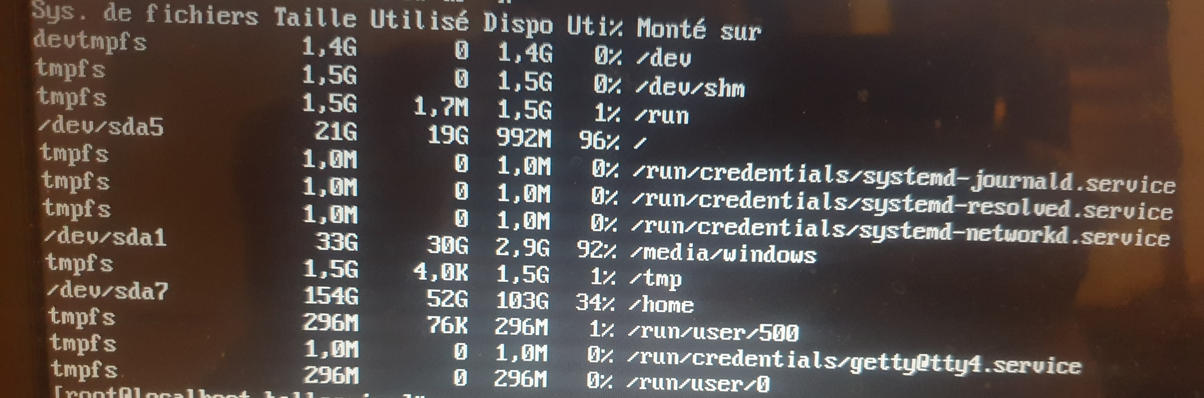

J'ai déjà fait la commande df -h, ma racine est pleine à 99%. Elle était pleine à 80% avant que je lance la mise à jour.
Je remet ce que j'ai dit plus haut avec quelques précisions j'ai aussi fait les commandes du -d en giga et en méga octets.
Elles identifient le répertoire /var en giga et plusieurs de ses sous-répertoires: /var/spool, /var/log, /var/lib, /var/cache en méga octet.
Edit: j'ai fait la commande du -Pha -d0 ./, j'obtiens 51G ./

Ça a permis de vider un peu, j'ai refait df -h:

21 Go pour la partition racine c'est faible. Pour faire de la place, il faut faire comme l'a indiqué nic80. Tu trouves les dossiers qui prennent de la place (tu l'as déjà fait), puis tu regardes les sous-dossiers qui prennent de la place et tu descend comme ça jusqu'à trouver quelque chose d'utilisable (le nom d'un programme, un énorme fichier journal...)
21Go c' est assez peu pour une partition / ( la mienne fait 40Go et j' en utilise 35Go ( et encore j' ai désinstallé flightgear et son flightgear-data )...
Une chose qu' il faudrait regarder, c' est la taille disponible avant et après un urpmi --clean. Je viens de regarder mon répertoire /var/cache/urpmi/rpms ( là où urpmi rempli son cache) et il fait à lui tout seul 3,3Go... Peut être que cela peut faire gagner un peut de place ( qui sera reprise lors d' une tentative de mise à jour si on ne déplace pas temporairement la répertoire de cache)... Si cela permet de libérer un ou deux Go, ce sera déjà ça.
Je vois qu' il y a "de la place" sur la partition /home, si le urpmi clean permet de gagner un ou deux giga, on pourrait tenter cette manipulation ( qui relève du bricolage) :
urpmi --clean df- h mkdir /home/temp_cache_urpmi mkdir /home/chargement_paquets_mga10 mv /var/cache/urpmi/rpms /var/cache/urpmi/rpms_old cd /var/cache/urpmi ln -s /home/temp_cache_urpmi/ rpms urpmi --auto-update --download-all /home/chargement_paquets_mga10

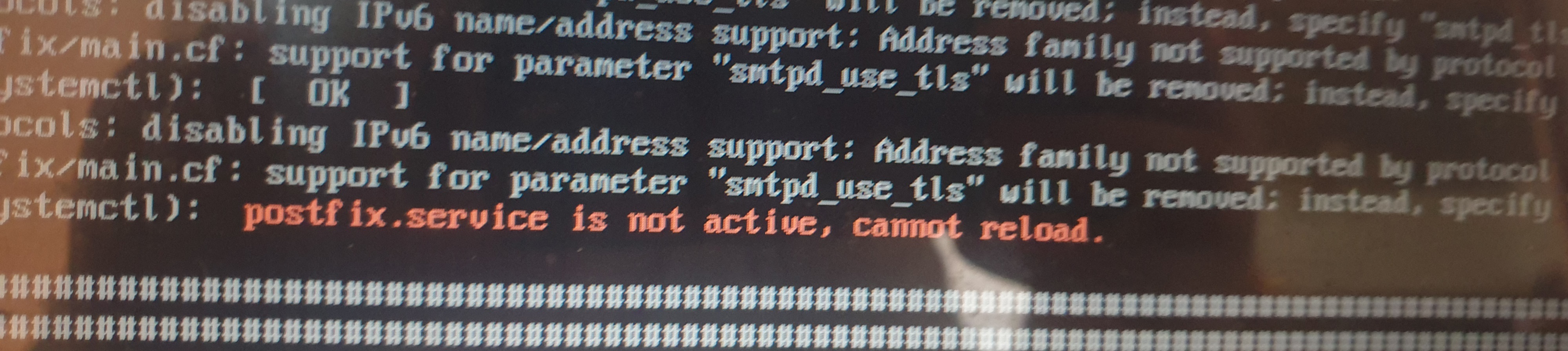

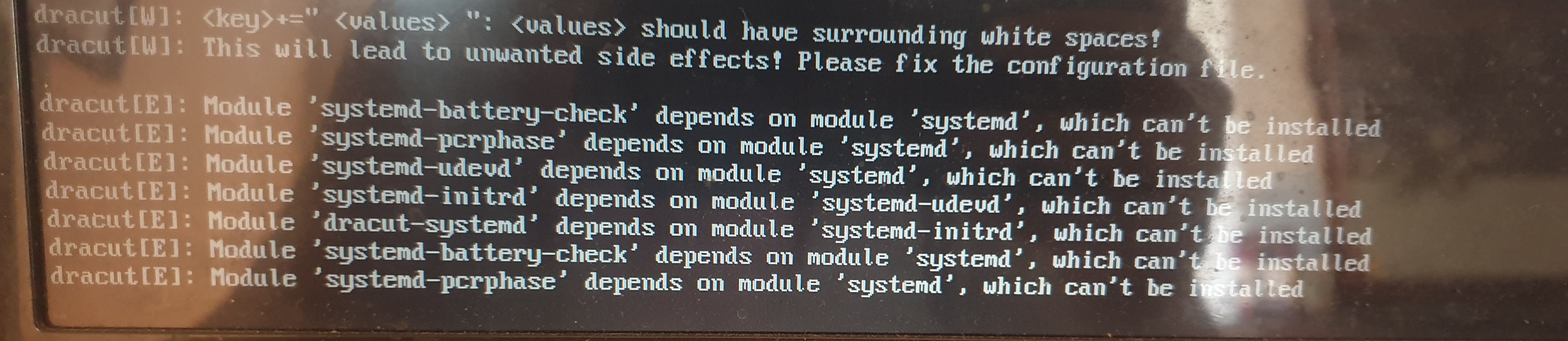

Il y a juste deux choses qui ne semblent pas avoir fonctionnées mais elles n'ont pas bloquées la mise à jour.
Je ne sais pas à quel point ces éléments sont nécessaires au fonctionnement de Mageia
Celui-ci est attendu, aucun souci.
Pour le postfix, c'est un système de messagerie géré localement. En principe, il n'y en a pas besoin, et c'est normal qu'il soit désactivé, à ma connaissance.
