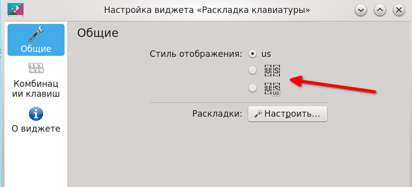

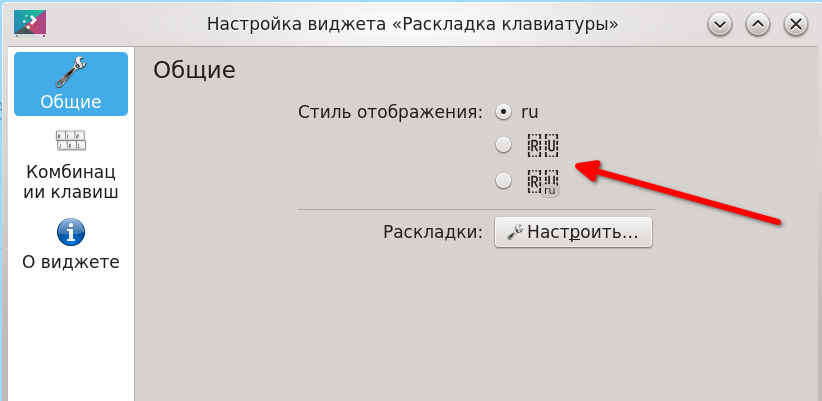

Ядро обновляется, но НЕ становится активным при установке дистрибутива Mageia-10 с носителя Mageia-10-Live-Plasma-x86_64.iso
L'icône du drapeau est affichée
Значок флага отображается
Lors de l'installation à partir du support Mageia-10-x86_64.iso le noyau est mis à jour et devient actif.
При установке с носителя Mageia-10-x86_64.iso ядро обновляется и становится активным.
L'icône du drapeau ne s'affiche pas.
Значок флага не отображается.
