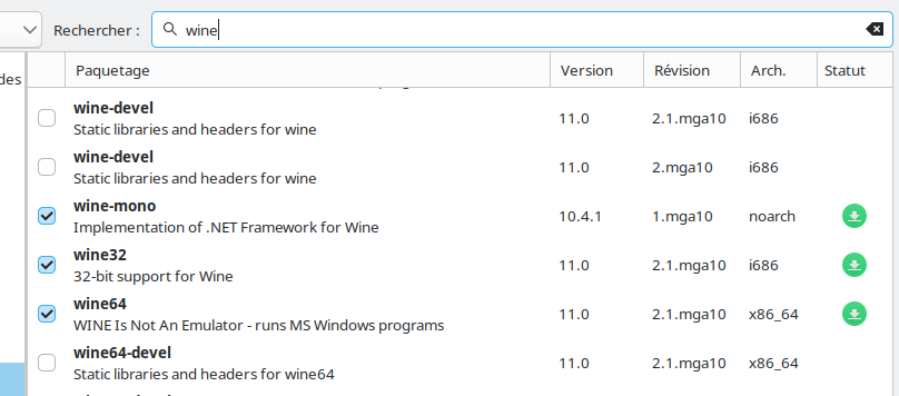

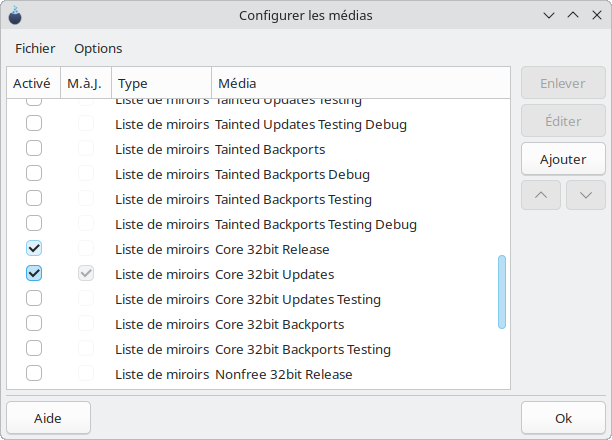

Pour activer les paquets 32 bits, il faut aller dans "Options/Gestionnaire de médias logiciels", et cocher les cases correspondantes.

Je viens de tester en réinstallant wine64 et wine32. Je n'ai aucun soucis à lancer la commande :
/usr/bin/notepad
Il y a donc un problème d'installation ou de configuration sur ta machine.
Essaie de faire :
su - urpmi --replacepkgs wine64 urpmi --replacepkgs wine32
Si tu as un soucis de conflit entre alsa et pipewire, ajoute l'option --no-recommends aux deux lignes précédentes.

Liste des miroirs Core 32bit Release (distrib31)
et
Liste de miroirs Core 32bit Updates(distrib32)
Dans votre liste, je ne vois pas les indications distrib31 et distrib32.
Comme malgré cela, j'obtiens toujours le même résultat négatif, j'ai coché toutes les lignes comportant la mention 32bit.
Le résultat est identique : je ne peux ni lancer KompoZer ni MapleV4 avec Wine.
