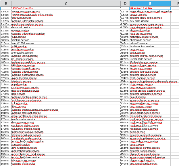

Bon, j'ai fais une comparaison entre mon vieil HP qui démarre en 20s environ, et le LENOVO qui lui roule en plus de 2mn
J'en ai fais un fichier de comparaison, rien de flagrant ! On peu joindre un fichier ods ici ?

Je met la copie d'ecran du debut du fichier ods pour comparaison du pc HP vs LENOVO

Il faudrait examiner le journal pour voir les lignes de part et d'autre de ce saut temporel (rechercher tpm2).

su - journalctl -b 0
Tu dois regarder les timestamp et trouver le moment où il y a un gros saut entre deux lignes. Ça signifie que la ligne précédente a mis du temps. Pour chercher plus rapidement, tu peux rechercher tpm2 dans le journal.
août 18 22:08:13 localhost.localdomain service_harddrake[799]: created file /etc/sysconfig/harddrake2/previous_hw
août 18 22:08:13 localhost.localdomain service_harddrake[799]: launched command: display_driver_helper --check-loaded
août 18 22:08:13 localhost.localdomain systemd[1]: Finished Reconfigure the system on administrator request.
août 18 22:08:18 localhost.localdomain systemd[1]: systemd-rfkill.service: Deactivated successfully.
août 18 22:09:33 localhost.localdomain systemd[1]: dev-tpm0.device: Job dev-tpm0.device/start timed out.
août 18 22:09:33 localhost.localdomain systemd[1]: Timed out waiting for device /dev/tpm0.
août 18 22:09:33 localhost.localdomain systemd[1]: dev-tpm0.device: Job dev-tpm0.device/start failed with result 'timeout'.
août 18 22:09:33 localhost.localdomain systemd[1]: dev-tpmrm0.device: Job dev-tpmrm0.device/start timed out.
août 18 22:09:33 localhost.localdomain systemd[1]: Timed out waiting for device /dev/tpmrm0.
août 18 22:09:33 localhost.localdomain systemd[1]: dev-tpmrm0.device: Job dev-tpmrm0.device/start failed with result 'timeout'.

https://bbs.archlinux.org/viewtopic.php?id=296699
Du coup
systemctl mask tpm2.target
Et
systemctl mask dev-tpmrm0.device
Edit: tpm2 pas tmp2

$ systemd-analyze
Startup finished in 3.243s (firmware) + 4.702s (loader) + 18.811s (kernel) + 24.725s (userspace) = 51.482s
graphical.target reached after 15.691s in userspace.
quelle différence !
