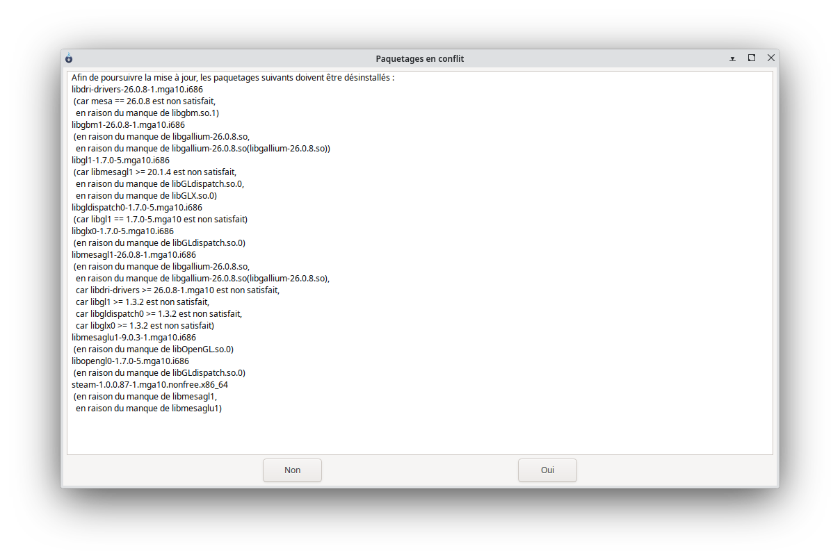

Mais, forcément, à la mise à jour suivante, on me propose de le désinstaller à nouveau car les nouvelles versions de paquets liés à Mesa sont incompatibles :
Est-ce normal que le système me propose ces mises à jour i686 alors que je suis en x86_64 ?

C'est normal que tu es besoin des paquets 32 bits pour faire tourner Steam.
Si tes sources sont bien configurées, j'ouvrirai un rapport de bug.
