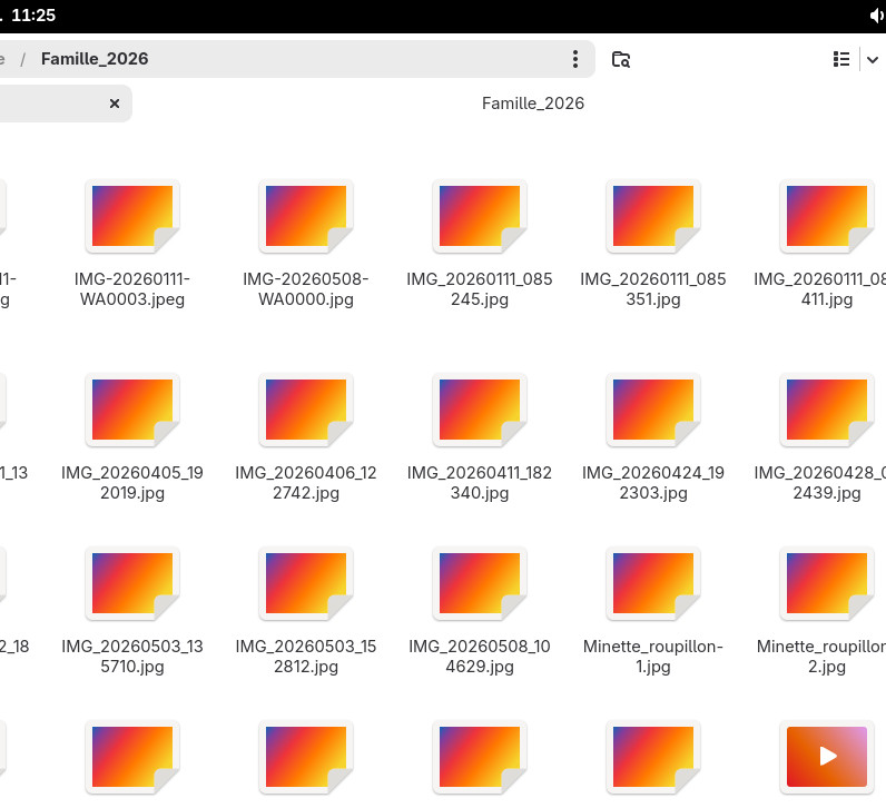

Avez-vous l'affichage des vignettes avec Nautilus (Fichiers) sous Gnome?
Moi je ne les vois pas :

urpmi ffmpegthumbnailer
Reste plus qu'à trouver pour les images
J'ai installé gThumb qui a créé des vignettes après avoir parcouru les répertoires d'images.
Du coup je vois les vignettes dans Nautilus
