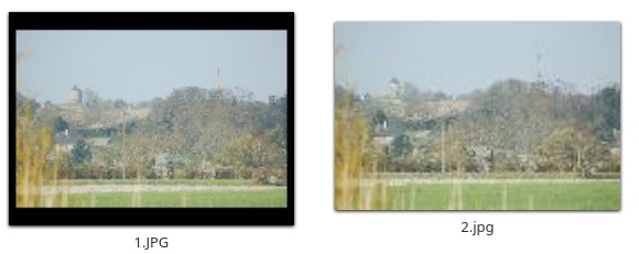

En vue de passer sur la nouvelle version de Mageia, j'ai donc sauvegardé mon disque .
Au passage, j'ai regardé mes anciennes photos et surprise, certaines sont entourées d'un cadre noir !
Bon, pas de pb puisqu'en les ouvrant avec gimp, kolourpaint, gwenview , le cadre n'existe pas, j'enregistre et c'est ok .
Le problème c'est qu'il y en a beaucoup, donc beaucoup de manip ouvrir, écraser,recharger la suivante .....
Je vous met la photo avant ( 1.jpg ) et après juste ouverture et enregistrement ( 2.jpg )
Une idée pour ça se fasse automatiquement !
Pour précision, c'est pas moi qui ai mis ce cadre noir
Tu pourrais préciser avec quelle application ces photos sont affichées avec un cadre.
En ouvrant la photo avex gwenview le cadre disparait , il suffit de l'enregistrer mais beaucoup de manip.
Avec le menu kim, je les transforme en png le cadre disparait . Intérêt je valide 30 photos et hop
plus de cadre
La date de la photo saute et celle d'aujourd'hui est inscrite !
C'est à dire que le nom de la photo ne bouge pas ( 01-02-2006-10h15 ) mais la date de prise de vue devient 20-07-2026-18h40

ma@rco123 :Bon, pas de pb puisqu'en les ouvrant avec gimp, kolourpaint, gwenview , le cadre n'existe pas,
Dans ce cas visualise tes photos avec Gwenview, c'est l'objectif de ce logiciel.
D'autre part, convertir un jpg en png, augmente sa taille, en octets, d'un facteur 4. La taille de de photothèque serait multipliée par 4.
Alors je parle bien dans dolphin de vignettes
Je viens de tester :
photo 1.jpg vers 1.png je passe de 2.6 à 7Mo en gardant une photo de 6Mpixel
de 1.png vers 1.jpg ( retour en jpg ) je passe de 7Mo à 3Mo en gardant une photo de 6Mpixel
Ce que j'ai compris,
Il n y a pas de cadre autour de tes photos,
Mais dolphin t'en affiche un noir.
Et en re-engistrant tes photos c'est bon avec dolphin.
En ré-engistrant les photos, tu peux perdre en qualité.
Y a t il un paramètre d'affichage à régler dans Dolphin ?
Après ta manip, si tu travaille avec KDE en foncé et avec fond noir, ne risques tu pas te te retrouver avec un cadre blanc ? 😁
Dolphin peut évoluer au fil des mises à jour et le "problème" peut disparaître, peut être autre..
Tu peux essayer un autre gestionnaire de fichiers (thunar a l'air efficace).
En résumé : jamais je ne bricolerais mes photos pour ça.
(Si j'ai bien compris)
Édité par Ami age Le 21/07/2026 à 07h45
Si c'est un problème de vignettes, le plus simple est de vider le dossier de vignettes. Dolphin les reconstruira tout seul par la suite.
Par contre j''ai bien avancé !
En passant les photos en png puis retour en jpg, les cadres disparaissent, la qualité d'il y a 25 ans ne bouge pas.
Les noms des photos sont toujours ok car j'ai mélangé date enregistrement et date création .
Et donc, en renommant les fichiers en fonction de la date de création, pas de problème .
Bon, les photos ont plus de 25 ans, et peut être que le logiciel que utilisais était naze ( sous windows à cette époque )
Donc, maintenant les cadres ont disparu sous dolphin, et le renomage se fait bien en fonction de la date de creation et non pas en fonction de la date du nouveau fichier sans cadre
Je viens de tester un truc : j'ouvre la photo avec gwenview , tourne à gauche, tourne à droite puis enregistrer et c'est ok !
Les exif de creation du fichier reste ok
Édité par m@rco123 Le 21/07/2026 à 08h50
poste le fichier d'origne (.jpg ? ) mais pas sous forme d'image, (image apparente dans le fil), mais sous forme de fichier.
