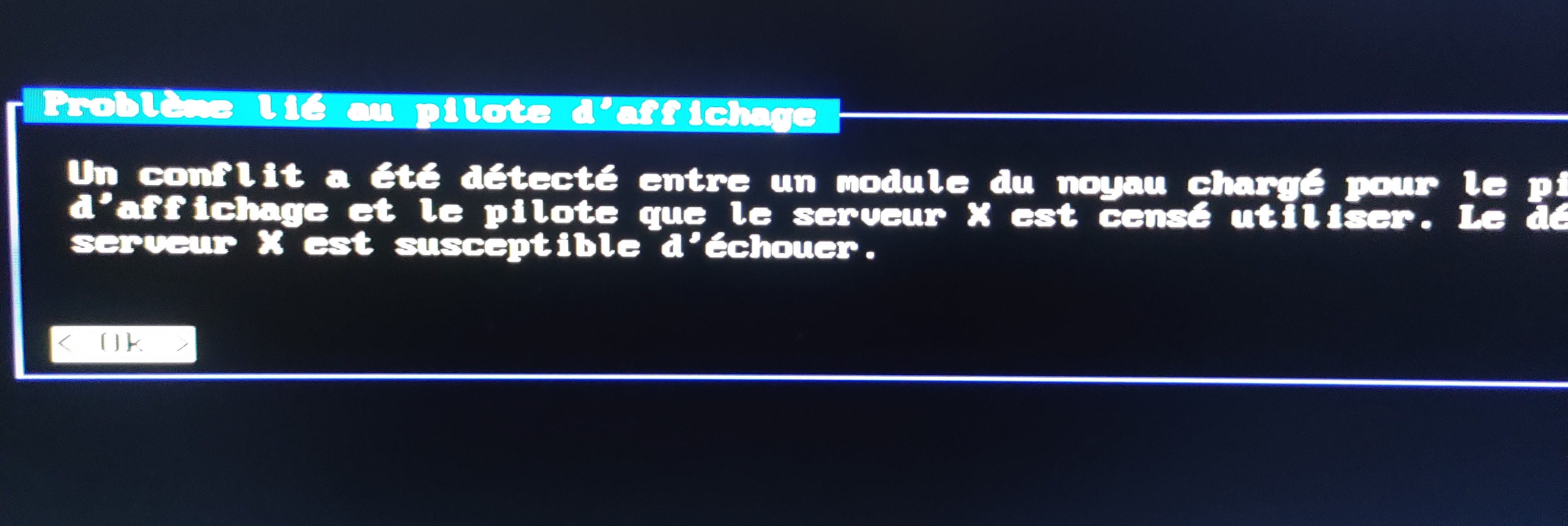

Quand je boote sur Magéia direct j'ai un message conflit entre le pilote kernel d’affichage et celui du serveur X. Si je savais ou voir ce conflit avec Ubuntu ?

phil-french32 :Quand je boote sur Magéia direct j'ai un message conflit entre le pilote kernel d’affichage et celui du serveur X. Si je savais ou voir ce conflit avec Ubuntu ?
Dans la partition racine ?
Je ne comprends pas. Fais des photos pour que nous ayons des yeux. Décris de manière détaillée ce que tu fais, quitte à t'adresser à nous comme à des demeurés.

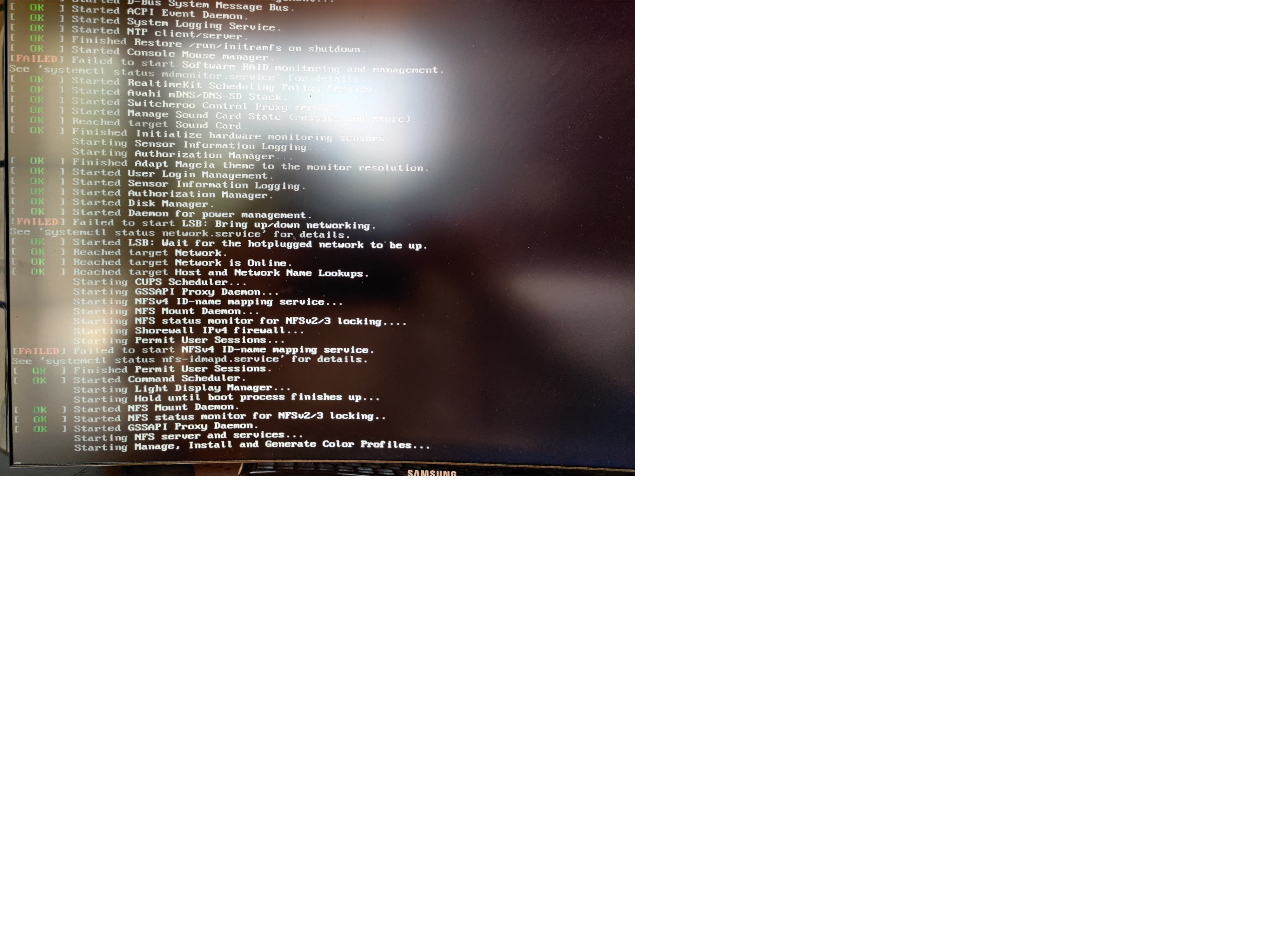

Yuusha :Lorsque tu insères le CD, tu te trouves sur un écran qui te demande d'installer ou d'essayer Mageia n'est-ce pas ?
Oui ,J'ai installé la 10 donc j'ai un écran ou j'ai le choix de booter direct ou de choisir 3 noyaux différents ,premier message :
Deuxième message après le passage de pingouin:

Il existe déjà une installation qui ne démarre pas, pas même en mode recovery, parait-il. C'est tout de même surprenant, car sur l'image précédente, le système va jusqu'au démarrage du gestionnaire de connexion. En mode recovery, il s'arrête avant.
Les messages "Failed" ci-dessus n'expliquent pas pourquoi le démarrage s'arrête.
Pour éviter un conflit de pilotes, si tu sais comment accéder à la partition racine de ta Mageia, il faudrait venir renommer /etc/X11/xorg.conf en xorg.conf.old. Xorg est censé maintenant se débrouiller seul sans ce fichier.
