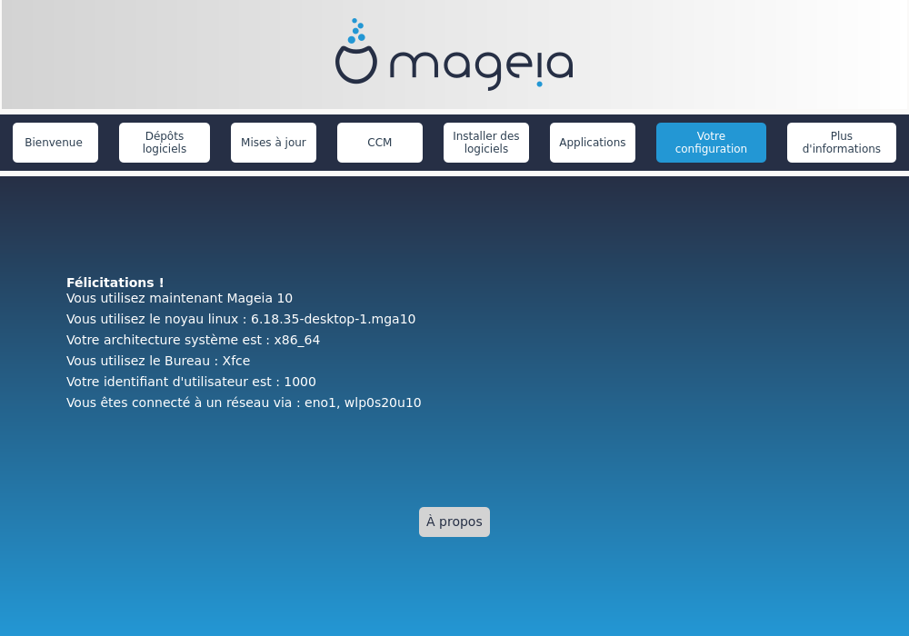

J'ai un conflit mais le message est trop furtif pour le lire en entier, pour que ça marche je dois booter en recovery mode....

J'ai fait la mise à niveau en suivant la procédure de la mise à jour ,ça s'est passé sans problème mais au redémarrage je restait planté sans aucun moyen pour avoir la main. avec une console j'ai lancé urpmi.... ça a fonctionné pendant un moment jusqu’à un brouillage d'écran .

écran de boot en normal failed : start software RAID
" LSB
" NFSv4 ID name
start NFS server plante .
