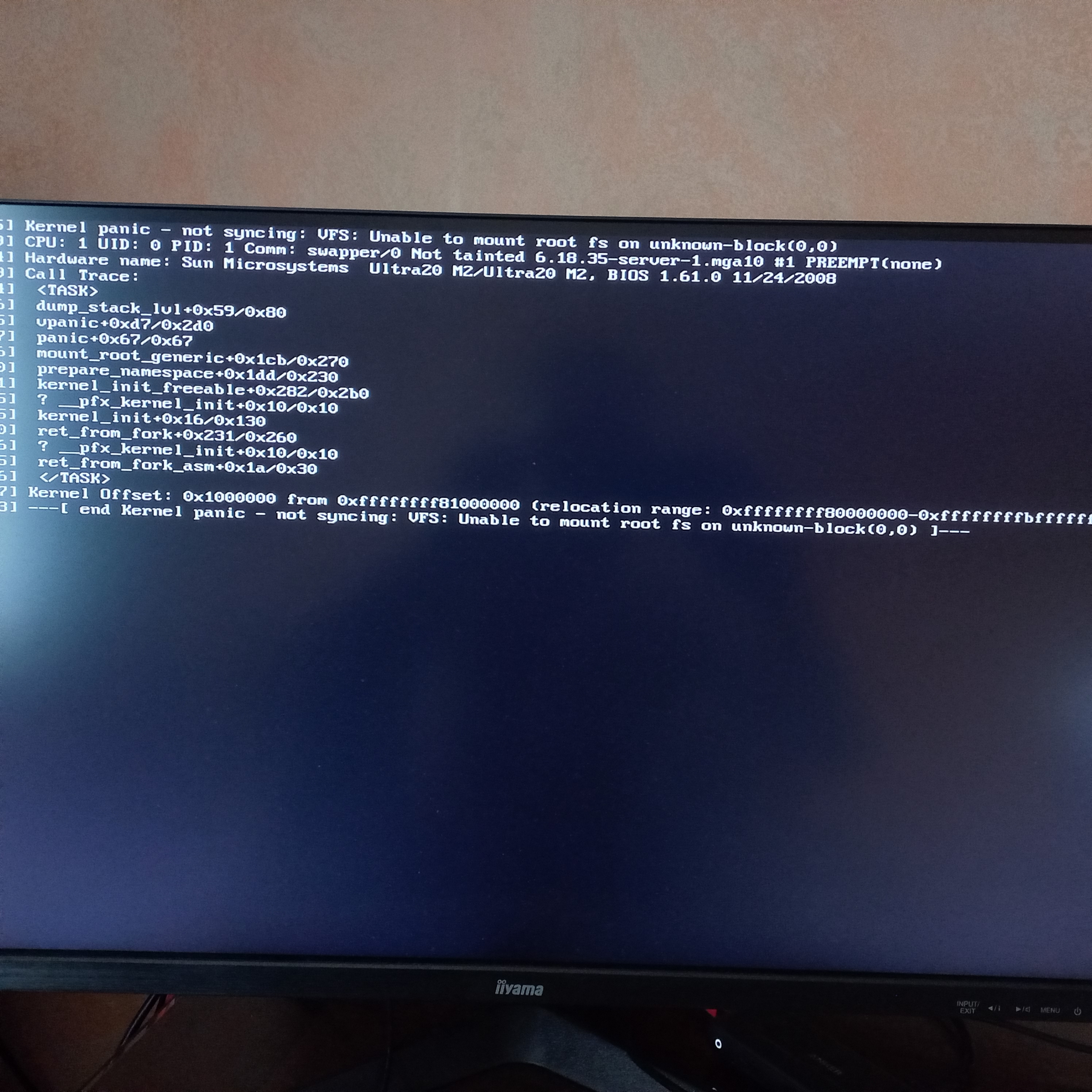

Je viens de faire 2 mises à jour de Mageia9 vers Mageia10 avec la méthode urpmi CLI.
Je pense avoir suivi (correctement) ces explications : https://wiki.mageia.org/en/Mageia_10_Notes_de_version-fr#Mise_.C3.A0_niveau_depuis_Mageia_9
Mais dans les 2 cas, j'ai cette erreur :
Sur le premier PC, j'ai fini par faire une ré-installation complète. Et tout se passe bien (sauf que je me prends la tête à tout ré-installer). Comme j'ai 5 PCs (et surtout un serveur), je voudrais vraiment éviter de faire toutes les ré-install à la main.
Pouvez-vous m'aider à régler ce gros problème ?
Merci.
Xuo.
A quelle phase cela arrive-t-il ? Le message lui-même ne nous dira pas grand chose sur le réel problème.

Ça arrive lors du 1er redémarrage après la fin de l'installation. Aucun signe avant-coureur lors de la mise à jour. Je peux fournir le fichier
upgrade_log.txt si besoin.

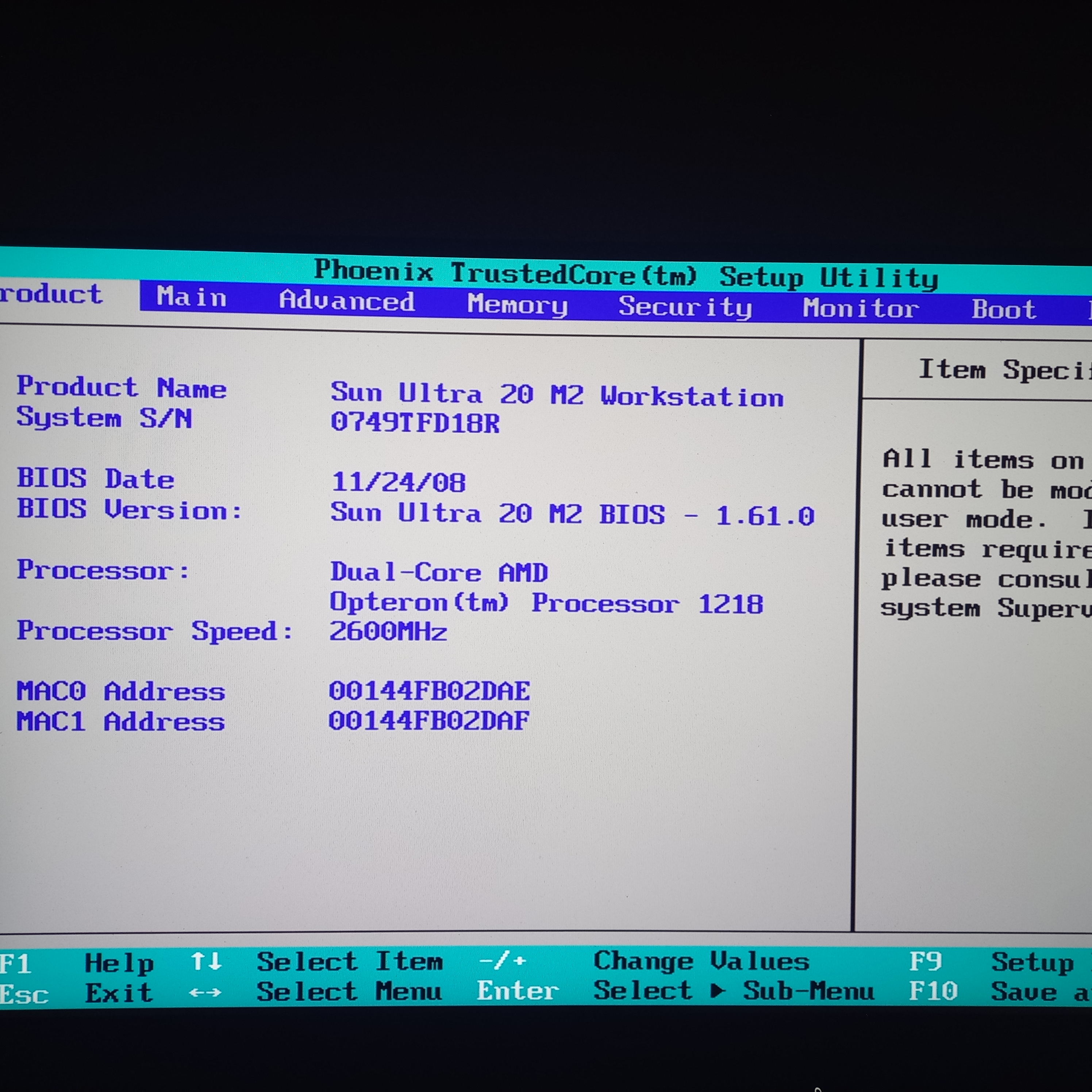

Quel est le processeur ?
Quel est le système de fichier utilisé ?

Processeur : voir la photo. LE PC doit avoir 15 ou 20 ans (je n'ai pas commencé par les PCs que j'utilise le plus
Pour le moment, je ne sais pas encore comment avoir accès au PC alors qu'il est planté. Je pense le faire avec une clé USB + gparted.
Xuo.
Le processeur est 64bits. Je me demandais s'il avait cependant toutes les instructions attendues.

Je n'ai toujours pas compris le problème (j'ai ouvert un bugzilla : https://bugs.mageia.org/show_bug.cgi?id=35815) mais j'ai réussi à le régler.
En résumé, en allant dans la partie "System Rescue" sur la clé où a été écrit l'iso de Mageia10 ou, encore mieux, à la fin de l'installation :
mkinitrd -f /boot/initrd-6.18.35-server-1.mga10.img 6.18.35-server-1.mga10
grub2-mkconfig -o /boot/grub2/grub.cfg
grub2-install /dev/sda
cela permet au PC de redémarrer correctement.
Je ne comprends pas pourquoi je suis le seul à avoir ce problème, car je l'ai eu sur 4 PCs différents. Soit j'ai une config très particulière, soit je suis un chat noir.
Et le problème se produit sur des PCs avec ou sans l'EFI, avec ou sans le double boot avec Windows et avec ou sans des partitions chiffrées.
Je ne mets pas encore le problème comme "réglé". J'attends de voir si j'ai une réponse des développeurs.
Xuo.
