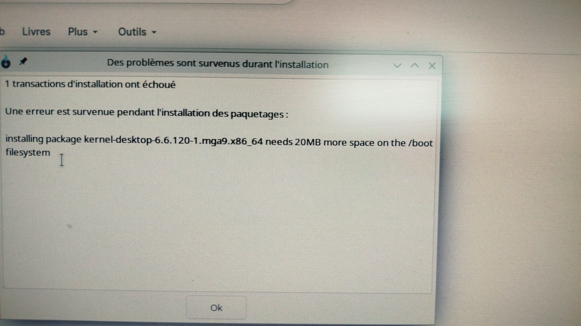

ce matin, j'ai fait une mise à jour, et j'ai eu ce problème "mageia needs 20MB more space on the /boot filesystem"
Je vous laisse voir la capture du message
Bonne journée.

19 : Enlever: : kernel-desktop-5.15.28-1.mga8-1-1.mga8.x86_64 jeu. 17 mars 2022 18:58:31
U = En usage maintenant
Enlever 16 noyaux: ? y/N/i (y=oui N=non i=confirmer pour chaque) i interactif
Enlever kernel-desktop-5.15.28-1.mga8-1-1.mga8.x86_64 ? y/N/q (y=oui N=non q=quitter) y
désinstallation de kernel-desktop-5.15.28-1.mga8-1-1.mga8.x86_64
désinstallation du paquetage kernel-desktop-5.15.28-1.mga8-1-1.mga8.x86_64
1/1: désinstallation de kernel-desktop-5.15.28-1.mga8-1-1.mga8.x86_64
Enlever kernel-desktop-5.10.62-1.mga8-1-1.mga8.x86_64 ? y/N/q (y=oui N=non q=quitter)
tu peux aussi en remettre un coup du remove car je pense pas que tu ais besoin de 10 noyaux mg9 !
puis ensuite, en root un urpme --auto-orphans voir si tu as pas 50 orphelins !
Attention, urpme --auto-orphans est à utiliser avec précaution. Certes ça fait le ménage, mais parfois trop...
En revanche, si la carte graphique est une nvidia et que le pilote propriétaire est utilisé alors il doit y avoir les kernel-desktop-devel (je ne sais pas si le remove-old-kernel le fait ou pas). Si ç'est le cas et que /boot n' est pas une partition à part cela peut permettre de faire du ménage avec plus de sécurité du moment que l' on ne supprime pas le noyau en cours.
belett Membre non connecté
- Inscrit le : 02/08/2012
Du coups j'ai fais du ménage avec "remove-old-kernels".
J'ai pu ensuite faire les mises à jours.
Je vais mettre le sujet en résolu.
Je vous souhaite une très bonne fin de semaine
