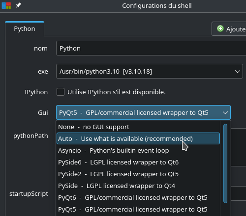

Cette erreur s'affiche dans l'interpréteur python intégré dans Pyzo, si le mode Auto - Use what is available (recommended) est sélectionné pour Gui :
TypeError: notify(self, a0: QObject, a1: QEvent): first argument of unbound method must have type 'QApplication'
Ce message se répète automatiquement dans la console python, que ce soit avec l'interpréteur standard ou IPython, et la sature.
Pyzo, onglet Shell/Configuration des shells :
Les autres configurations ne semblent pas poser ce problème.

Meuz :En ce qui me concerne, j'ai choisi une configuration qui ne me posait pas de problème.
Hum, je ne comprends pas bien. Qu'as-tu fait ?
Meuz Membre non connecté
- Inscrit le : 06/08/2011
En choisissant une des autres, PyQt6 en ce qui me concerne, le bogue n'apparaît pas.
Je crois avoir testé toutes les configurations. Seule Auto... pose problème.
